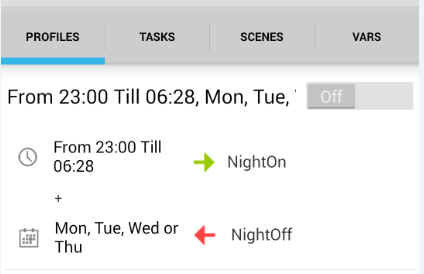

ich hab ein Problem mit meinem Profil.
Hab mit ein Profil erstellt
from 23:00 till 6:28 -> Nicht on (also kein Wifi, lautlos) was auch funktioniert
Jetzt wollte ich eine weitere Bedingung hinzufügen, da dies nur unter der Woche gelten soll und hab r
Day -> Mon. Tue, Wed or Thu
hinzugefügt.
Allerdings ist das gestern abend um Mitternacht das Profil aktiviert worden, was zwar richtig ist, weil Montag ist, aber mene Denkweise war, dass das Profil natürlich erst heute abend um 23:00 aktiviert werden soll.
Wo hab ich denn da den Denkfehrler ?
Gruss
Stephan

Denkfehler hast keinen, das ist Logik ;) Schnellst Lösung wäre 2 Profile zu machen. Eines von 23:00-23:59 und eines ab Mitternacht.(Sehr unellegant)

Dein Problem ist der Tag-Wechsel um Mitternacht. Heute Nacht war ja Montag von 00:00 bis 06:58 -> womit deine Bedingung ja erfüllt ist. Heute Abend, wird sie um 23:00 wieder erfüllt sein.

meine Denkweise war, das der task zwar Montag läuft aber erst um 23:00, deswegen habe ich ja beide Bedingungen eingefügt
Das hast du in deinen Bedingungen aber so nicht beschrieben. Du sagst, der Task soll von 23:00 bis 06:00 laufen und das an Montagen, Dienstagen etc.
Nun, um Mitternacht am Montag(morgen) sind das erste Mal diese beiden Bedingungen erfüllt -> der Task wird ausgeführt. Um das zu umgehen, schlägt ja Georgius vor, daraus zwei getrennte Tasks zu machen (einmal eine Abfrage von 23:00 bis 23:59 (+ die dazugehörigen Wochentage) und eine von 00:00 bis 06:58 (+ die zugehörigen Wochentage).
Dann habe ich das wohl missverstanden, mir war zwar klar dass Montag ein "aktiver" Tag ist, dachte aber dass erst um 23:00 beide Bedingungen erfüllt sind. Deswegen hab ich ja Montag + 23:00 Uhr im Profil
Aber gut dann werde ich das anders lösen (müssen)
