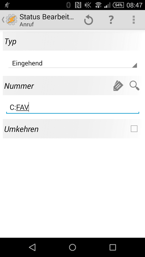

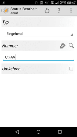

In dem Profil habe ich Typ:"Anruf eingehend" und Nummer:"C:FAV" (Meine Favoriten sollen Laut sein)

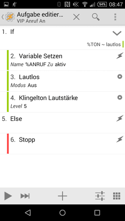

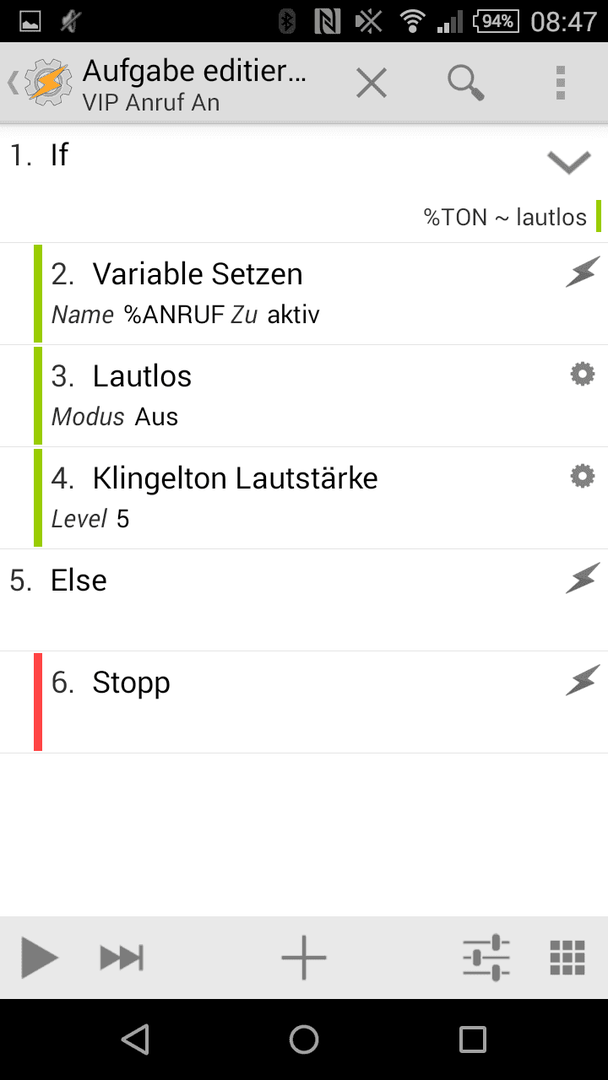

Task VIP Profil An, fragt als erstes ab, ob mein Handy im Modus Lautlos ist über die Variable %TON ~ lautlos, sollte das nicht so sein stoppt der Task. Wenn TON ist lautlos wird die Varibale für das Profil gesetzt, Lautlos wird ausgeschaltet und die Klingeltonlautstärke auf 5 gesetzt.
attachment.php

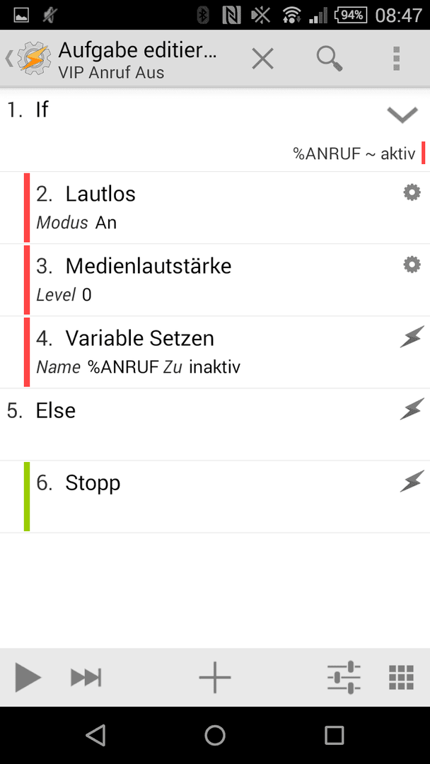

Hier ist ein Fehler, es muss natürlich die Klingeltonlautstärke auf 0 gesetzt werden und nicht die Medienlautstärke
In dem Ausgangstask wird alles wieder in den Ursprung zurückgesetzt.
