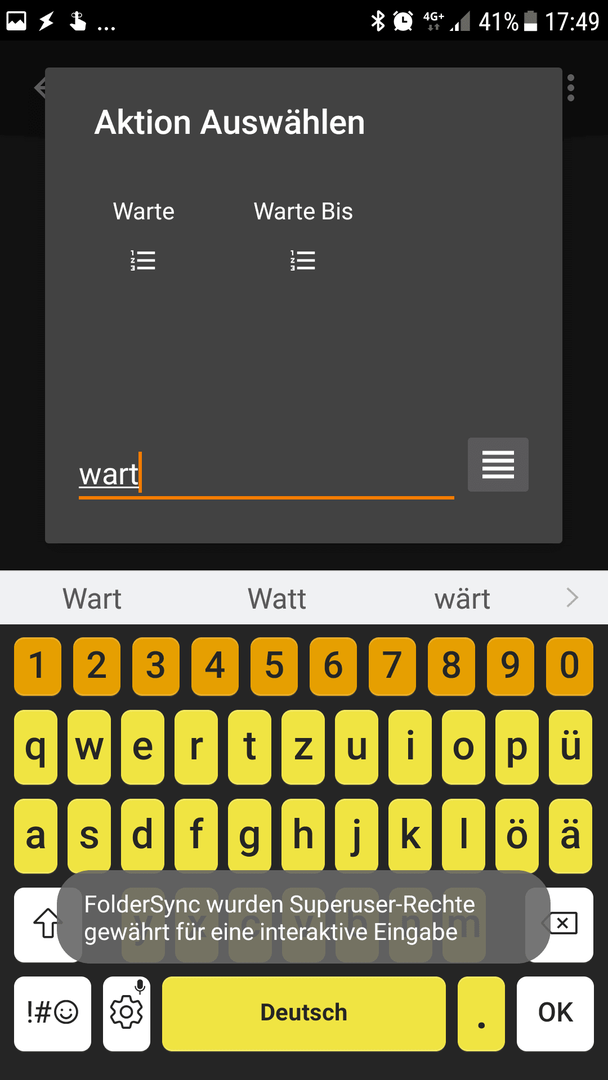

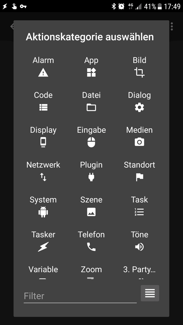

Unten bei den Task-Aktionen kann man auch suchen. (Filter grau geschrieben).
Ich finde mache Aktionen auch nur so :)
