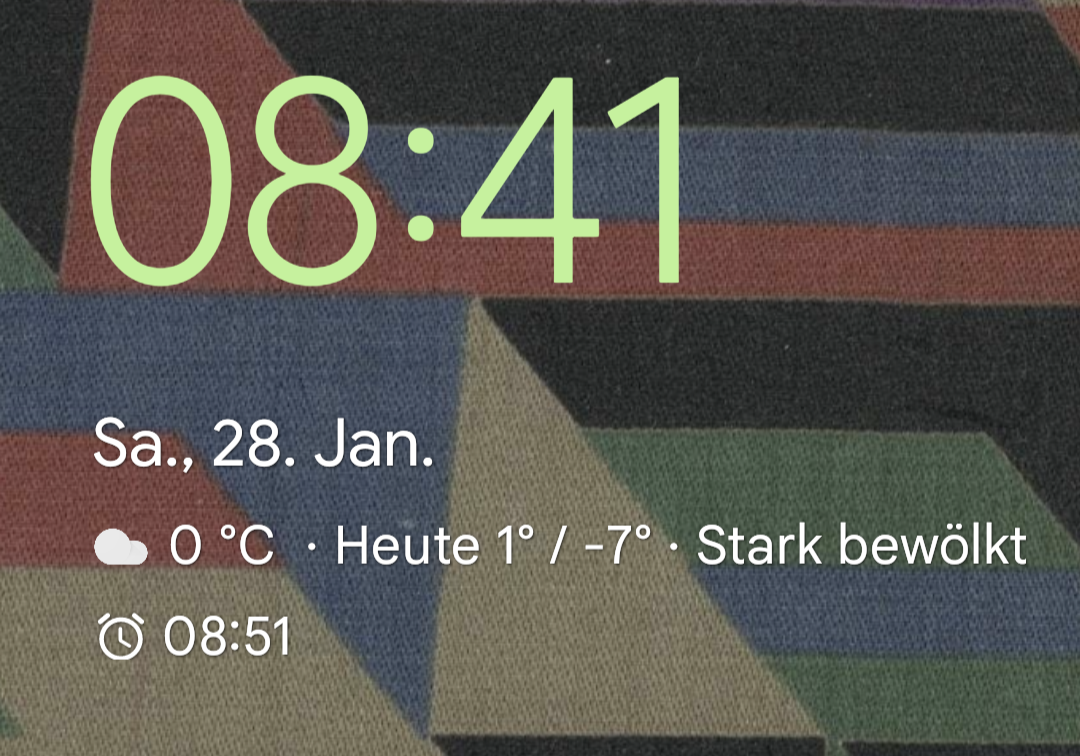

Hi zusammen. Ich nutze Tasker nun seit zwei Tagen. Fuchse mich nach und nach rein, was auch ganz gut funktioniert. Bin natürlich trotzdem blutiger Anfänger. Habe mir nun ein Profil erstellt, dass der Flugmodus über Nacht eingestellt werden soll. Dafür habe ich Tasker als Geräte Assistent eingestellt, damit das auch ohne Root funktioniert. Funktioniert soweit auch super.
Ein Problem habe ich allerdings. Sobald ich das Profil aktiviere, ist in meiner Pixel Live Anzeige immer, dass ein Wecker/Alarm in 10 Minuten sein soll (siehe Screenshot). Weiß jemand, woran das liegt, bzw. was ich falsch mache?
Besten Dank im Voraus für jegliche Hilfe. :)
in tasker folgendes einstellen:
3 Punkte oben rechts
Einstellungen
Reiter Anzeige
5. Punkt "use reliable Alarms" auf Never stellen
Reaktionen: amu14
Perfekt. Vielen Dank! :)

Aber weshalb das überhaupt kommt, gibt da einen Grund? Damit ich das alles vielleicht bisschen besser verstehe.
Reaktionen: bbfh
Bei Zeitprofilen kommt das immer, um "zuverlässiger" zu sein. Klappt bei mir seit Jahren aber auch auf never.
Reaktionen: rtwl und amu14
Die Abschaltung der "Reliable Alarms" hat aber die Konsequenz, dass Profile eben nicht exakt zu bestimmten Zeiten laufen, wenn das Display ausgeschaltet ist. Dann lösen die Profile je nach Energiespareinstellungen des Geräts bzw. des jeweiligen Herstellers auch mal 5, 10 oder 15 min später aus, nämlich dann, wenn das Handy routinemäßig nach Benachrichtigungen etc. schaut.
Ist in vielen Fällen unkritisch, allerdings habe ich auch Profile, die zwingend zu exakten Zeiten laufen sollen.
Reaktionen: amu14
@MeinNickname Jup, führte leider genau zu einem solchen Problem. Ich habe auch Profile, die idealerweise ohne Zeitverzögerung aktiviert werden sollten. Habe die Einstellung "use reliable Alarms" nun von "never" auf "when off" eingestellt und der Alarm ist dann auch nicht in der Live Anzeige (oder nur wenn der Bildschirm aus ist? :D ). Heute Morgen auf dem Weg zur Arbeit hat es super funktioniert, ich beobachte es mal weiter.
Genau so nutze ich die Funktion auch. Bisher hatte ich nie irgendwelche Probleme damit.
Der Alarm ist nun aber hin und wieder in der Live Anzeige auf dem Always on Display. :D Nicht dauerhaft, nur selten... Hast du dafür noch eine Lösung?
Welche Funktion ist das eigentlich genau, die da in der Live Anzeige auftaucht? Der Wecker oder eher eine Art Timer/Stoppuhr? Ansonsten blende ich das vielleicht einfach über die Live Anzeige Einstellungen aus.
Da ich kein Pixel habe, sondern ein Galaxy S22 Ultra kenne ich dieses Problem selbst nicht.
Sorry...
Hab mich mittlerweile fast schon etwas daran gewöhnt, in meiner Live Anzeige (nur auf dem Lockscreen) hin und wieder einen Wecker in 10 Minuten zu haben, aber durch Android 14 hat sich das Problem bei mir nun gelöst. :1f605:
