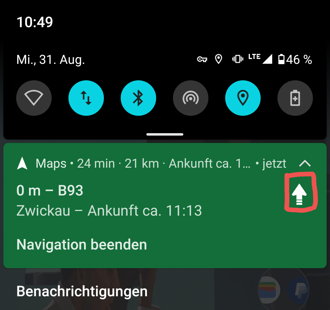

ich versuche auf einem 2ten Display die relevanten Informationen der TurnByTurn Navigation anzuzeigen.
Damit das klappt will ich mit Tasker (und Autonotification) "Direction" und "Distance" aus der Goole-Maps-Benachrichtigung auslesen, welche während der Navigation angezeigt wird. Die Entfernung ist auch garkein Problem, aber die Richtungsanweisung (Pfeil-Icon) bekomme ich nicht in Textform.

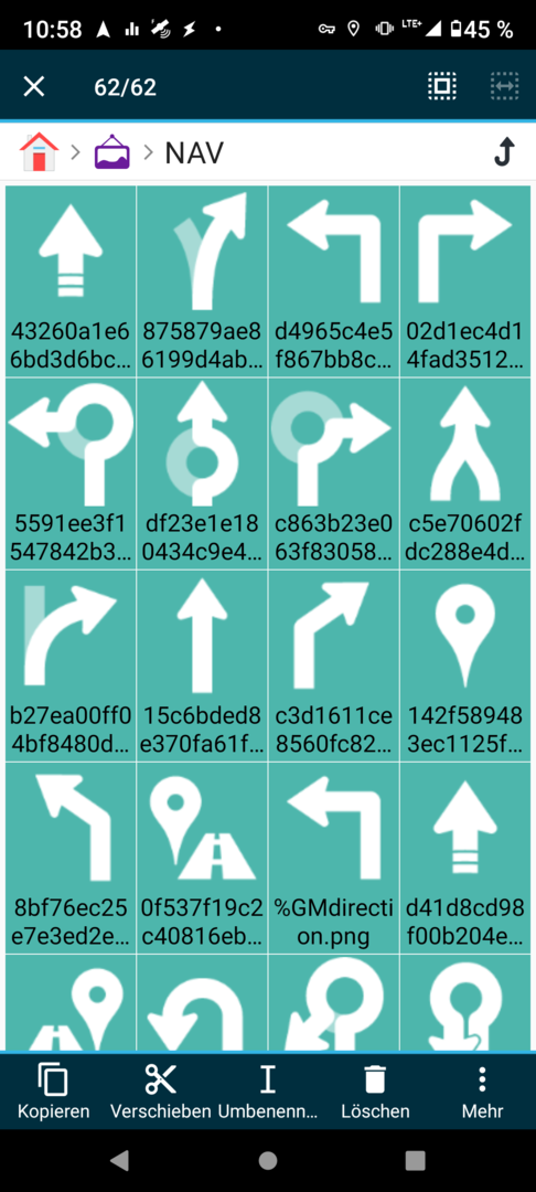

Autonotification speichert das Icon zwar permanent ab, aber immer unter dem selben Dateinamen.
Als Woraround lasse ich Tasker die md5 dieses PNG's erstellen, so dass ich für jedes Icon eine andere md5 bekomme.
Dann kann ich anhand der md5-Prüfsummen die icons/Richtungsanweisungen unterscheiden.
Allerdings muss ich die händisch zuordnen, und dass auf jedem gerät neu.

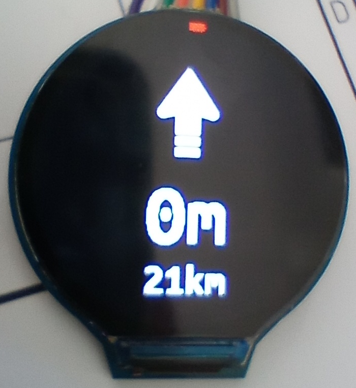

Tasker schickt das Ganze dann per BT an einen PiPico mit HC-06, welcher das Display ansteuert:
So ungefähr ...
