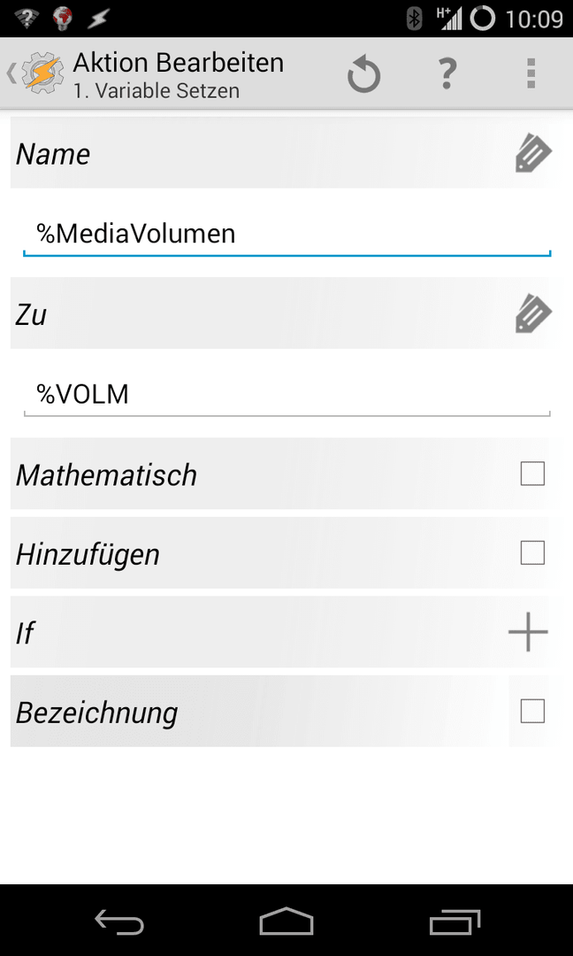

Einfach einer Variable einen Wert zuordnen :)
Nach meiner Logik bedeutet das, dass ich meiner Variablen %MediaVolumen den Wert von %VOLM, also der aktuell eingestellten Lautstärke zuweise, oder sehe ich das falsch?
Ich will ja das Umgekehrte erreichen, also der Medienlautstärke %VOLM meinen Variablenwert (den ich in einer Schleife erhöhe) zuweisen, somit die Lautstärke einstellen.

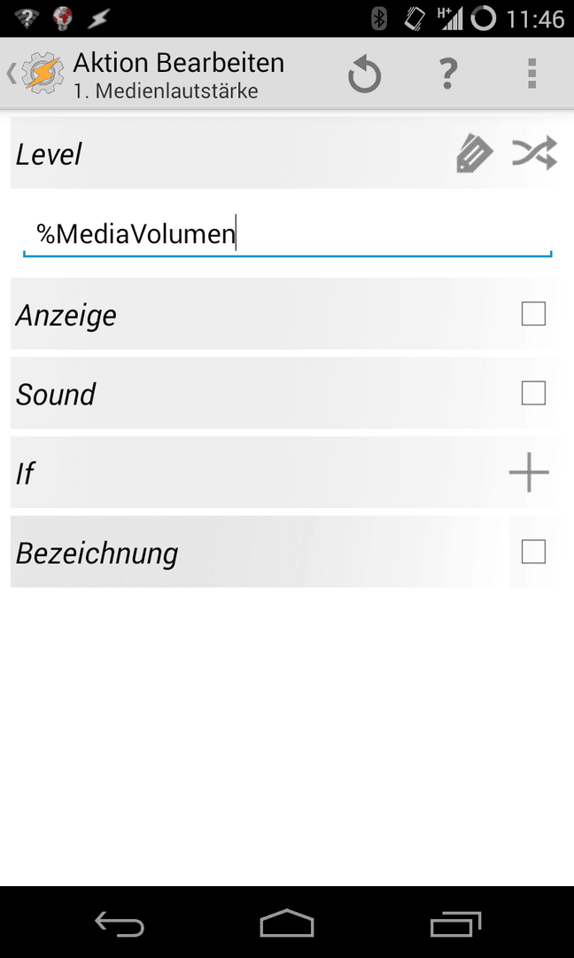

Mal der umgekehrte Wert ... Oben rechts das Symbol mit den 2 Pfeilen geklickt und schon kannst du Variablen als Einstellwert nehmen
Ahh, diese Pfeile waren bei mir gar nicht da, weil ich noch im Anfängermodus war. Jetzt funktioniert das soweit, dass die Lautstärke geregelt wird. Ich seh es zumindest.
Nur ist die Medienlautstärke offenbar nicht die richtige für meinen mp3-Weckton. Aber das bekomme ich noch durch Probieren raus.
Danke Dir!
