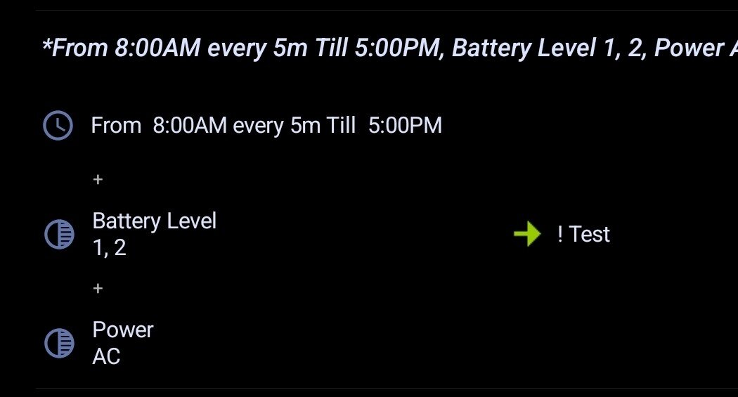

Hier: Scheife weg. Profil bauen, dass die Task jede Minute aufruft. Wenn zusätzlich dazu im Profil auch noch die Batteriestandsabfrage steckt (siehe Screenshot oben), ist auch die Bedingung weg.
