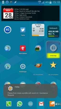

Ich möchte mit der Home Taste lang drücken zwischen 2 Task umschalten.
Habe 2 Task angelegt
3G und 4G jedes dieser Task macht eine Einstellung im System automatisch diese zwischen 3G und 4G umschaltet.
Nun möchte ich das durch lang drücken der Home Taste zwischen den beiden umgeschaltet wird.
1x Lang Drücken Task 1
nochmal
1x Lang Drücken Task 2
nochmal
nochmal
usw.
Ich denke unter Profile beim Tasker muß dies hinterlegt werden, so steht es zumindest in der Fehlermeldung siehe Bild.
Bild vergessen
Habe es jetzt per NFC Task geschaltet bekommen funz Einwandfrei somit hab ich auf Arbeit nicht mehr das Problem das ständig zwischen LTE und 3G umgestellt wird.
Einfach auf den Schreibtisch legen und der NFC macht seine Arbeit
