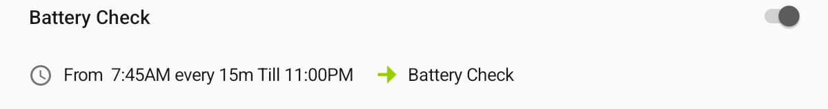

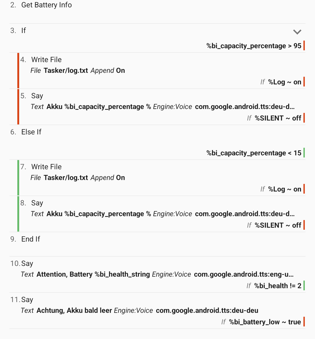

Monozelle schrieb:
Probleme habe ich mit folgendem: Ich möchte eine Audiomeldung bekommen, wenn der Akku unter x % fällt. Nach langen Rumprobieren habe ich jetzt 6 Profile angelegt
Alle 15 Minuten (oder so) eine Task ausführen lassen, die darin den aktuellen Stand abfragt und entsprechend reagiert.
Monozelle schrieb:
entsprechende Sounddatei abspielen ("Akkustand 25 %" usw.).
Tasker kann Text als Sprache ausgeben.
Sieht bei Sprache Deutsch vmtl leicht anders aus.
Warum sollte man das zeitgesteuert machen?
Als Auslöser kann man den gewünschten Batteriestand nehmen und zusätzlich wie vorher schon angemerkt die Bedingung, dass keine Ladegerät angeschlossen ist.
Reaktionen: qwoka
Warum nicht? Hat den Vorzug einer gewissen Penetranz und reduziert die Anzahl Profile.
Danke, das wäre auch eine Möglichkeit, aber ich bevorzuge die Variante mit den konkreten Prozentbereichen, allein schon um nicht bei fast vollem Akku Warnungen zu erhalten.
Das mit der Sprache hatte ich gesehen, aber es hat irgendwie nicht geklappt. Mit den Sounddateien läuft jetzt alles wie gewünscht, da habe ich aktuell keinen Verbesserungsbedarf. Ich habe zwar 6 Profile in der Liste, kann aber bei Bedarf einzelne deaktivieren (z. B. 30 % und 25 % nur bei Kälte anschalten, wenn der Akkustand schneller abfällt).
