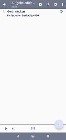

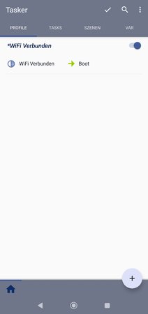

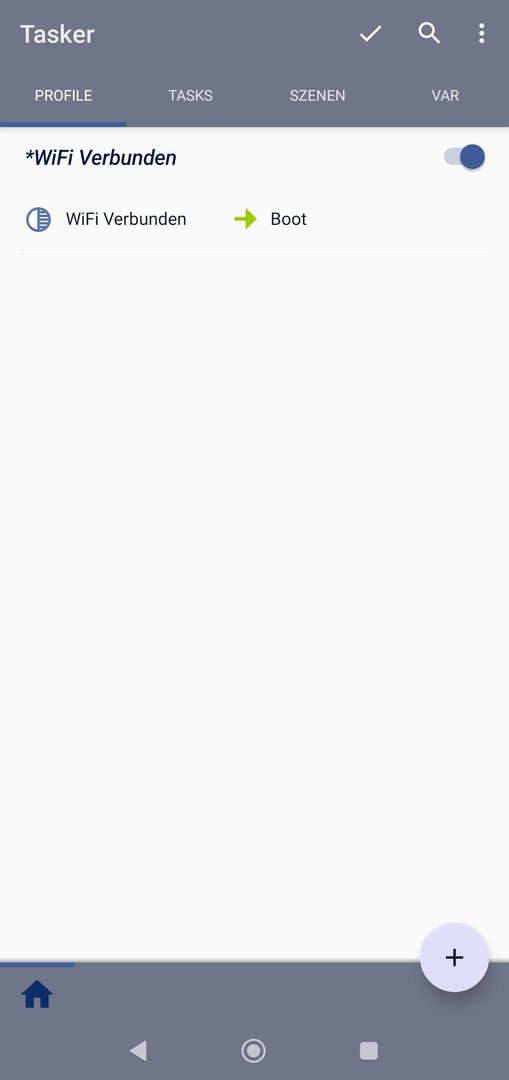

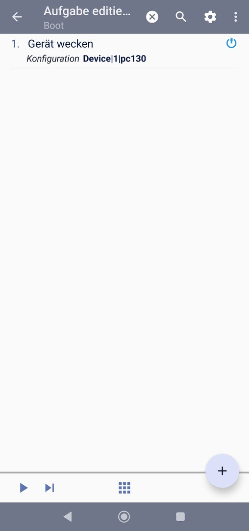

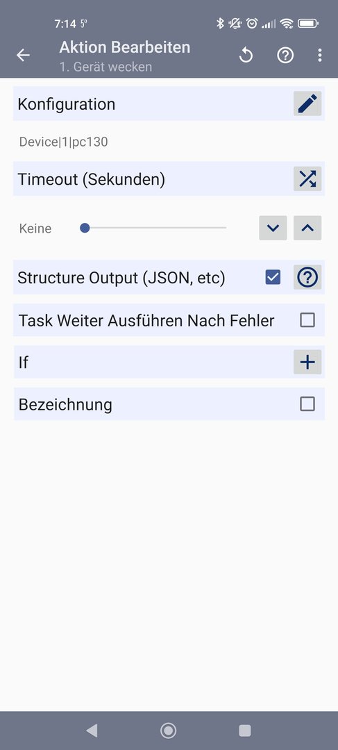

Also ich habe es geschafft das Plugin einzubinden und meinen PC damit zu starten mit der bedingung, ich bin im WLAN der Arbeit.
Habe es ein paar mal probiert/simuliert (wlan on/off). Es klappt nur selten, ich muss dann aus irgendeinem Grund das "Plugin" wieder neu einpflegen.
Mach mal ein Screenshot von Task den du gebaut hast.
Und was meist du mit neu einpflegen genau?
Also wenn ich die Aufgabe Gerät wecken unten mit dem Playbutton "simuliere" funktioniert das eigentlich immer.
Wenn ich mit dem WLAN verbunden bin wird auch "WiFi Verbunden" grün, nur startet er irgendwie nicht den Boot oder irgendwas anderes hakt da.
Achja, und mich neu einpflegen meinte ich, dass ich dann das Plugin quasi einmal bearbeiten muss und meinen pc nochmal in dem plugin unterpunkt auswählen muss.
Ich weiß nun nicht woran es liegt, dass es vllt 1 von 5 mal klappt.

Setz mal vor der Aktion Gerät Wecken noch eine Warten von ca. 10 Sekunden
1. Warten 10 Sekunden
2. Gerät Wecken
Mein Vermutung ist, das der Wakeupbefehl, zu schnelle ausgeführt wird. Also das dein Smartphone noch nicht seine IP bezogen hat im Wlan.
Also er startet dann ca. 3-5 sekunden nachdem er mit dem wlan verbunden ist, also keine 10...(merkwürdig?)
Dann bleibt der Task manchmal grau, als wäre er nicht mit dem WLAN verbunden obwohl er es ist.
Dann funktioniert die "simulation" mit dem playbutton wieder nicht, und ich muss im plugin den pc wieder neu einbinden, danach geht es auch für einmal wieder :D
Ich denke ich bleibe dabei sonst auf meinem handy einfach das widget der WOL-app anzuklicken und den pc zu starten :D
