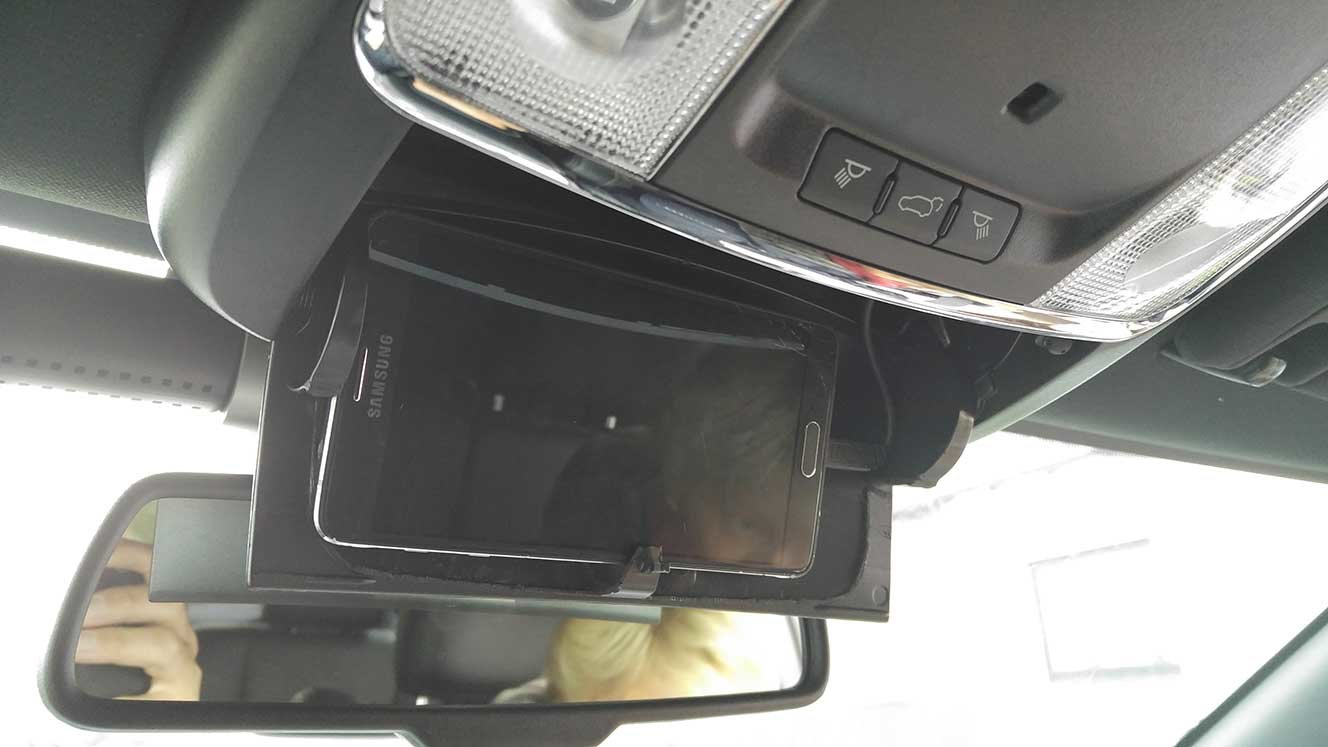

Ich habe den Brillenhalter meines Autos derart umgebaut, dass ich dort ein altes Handy unterbringen konnte.
Das fest eingebaute Handy erfüllt folgende Aufgaben:

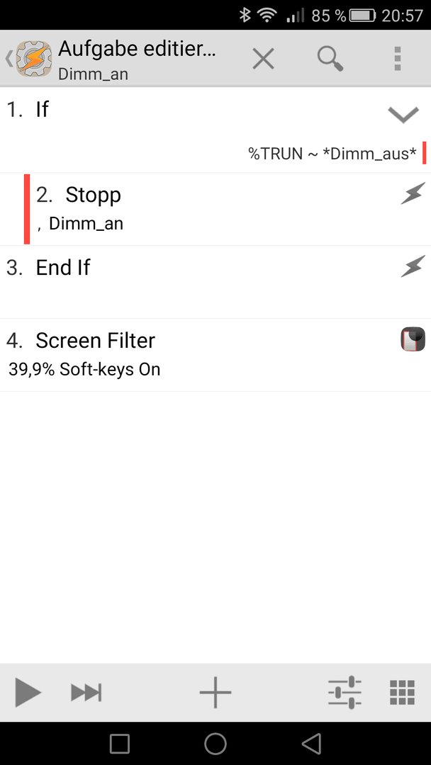

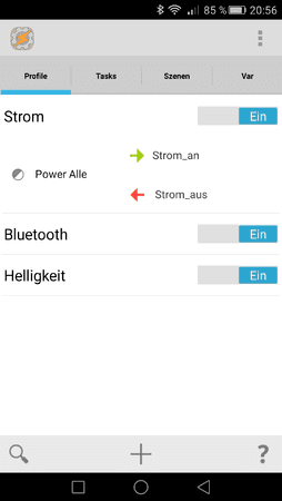

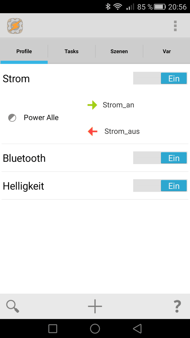

Profil STROM
wird aktiv bei Stromverbindung durch Zündung an
> Eingangs-Task STROM_AN
> Ausgangs-Task STROM_AUS
Profil BLUETOOTH
wird aktiv bei Bluetooth-Connect zwischen dem Handy und dem Kfz-Audiosystem
> Eingangs-Task BT_VERBUNDEN
Profil HELLIGKEIT
wird aktiv bei Umgebungshelligkeit zwischen 0-40
> Eingangs-Task DIMM_AN
> Ausgangs-Task DIMM_AUS

Zum Handy
Ich habe das Samsung Note 4 (Displaygröße: 5.7") im Auto verbaut.
Zwischenzeitlich hatte ich es auch einmal mit einem Huawei Mate 7 (Displaygröße: 6") versucht, was praktisch schon die maximalste Größe für den Brillenhalter darstellt - da ansonsten der Stromstecker nicht mehr passt. Wenn man also größer als 6" verwenden möchte, müsste man beim USB-Stecker improvisieren.
Das Huawei Mate 7 hatte jedoch den Nachteil, dass es keinen Frontbutton hat, und der seitliche Ein/Aus-Schalter nur schwer zu erreichen ist - sicher kann man sich damit auch irgendwie arrangieren, aber da ich die Auswahl hatte, ist es halt das Note 4 geworden.
Das Handy ist über "Zündung an" mit dem Stromnetz des Autos verbunden, d.h. wenn Zündung aus, dann kein Strom.

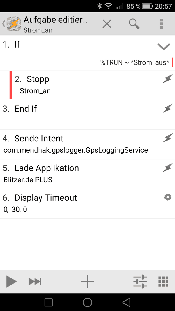

Profil STROM
Bei Zündung an werden über oben bereits erwähnten Task STROM_AN folgende Aufgaben abgearbeitet:
1. bis 3. = Prüfung ob gerade noch STROM_AUS aktiv ist, und wenn ja dann diesen Task abbrechen
4. Sende Intent = starte GPS Logger und zeichne GPS Daten in täglich eine Datei
5. Lade Applikation = Blitzer de minimiert starten, Widget nur bei Warnung
6. Display Timeout = 30 Minuten

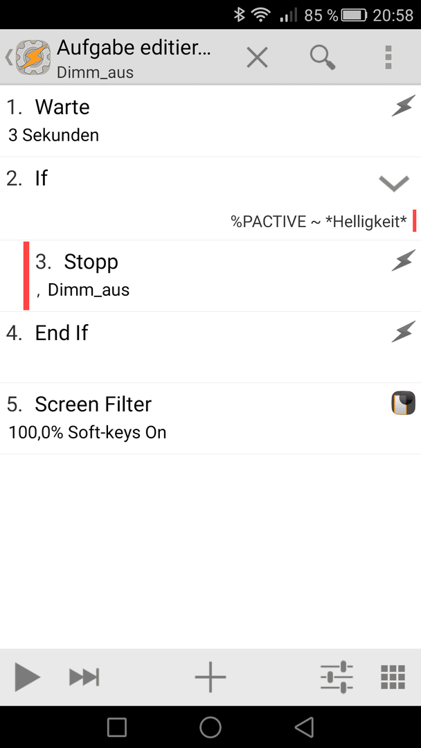

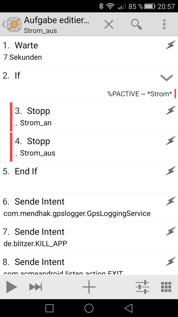

Wird der Strom unterbrochen, werden über den Task STROM_AUS folgende Aufgaben abgearbeitet:
1. Warte = 7 Sekunden warten, bevor es weiter geht
2. bis 5. = Wenn Strom nach obiger Wartezeit wieder da, den Task abbrechen (Details siehe weiter unten bei Kapitel "Problem")
6. Sende Intent = GPS Logger sauber beenden
7. Sende Intent = Blitzer de sauber beenden
8. Sende Intent = Listen Audioplayer sauber beenden
9. Display Timeout = 1 Minute
10. Plugin Taskkill = GPS Logger zur Vorsicht mit dem Holzhammer beenden
11. Plugin Taskkill = Blitzer zur Vorsicht mit dem Holzhammer beenden
12. Plugin Taskkill = Audioplayer zur Vorsicht mit dem Holzhammer beenden
13. Plugin Taskkill = MX Video Player zur Vorsicht mit dem Holzhammer beenden
14. Plugin Greenify = Alle Apps in den Ruhezustand versetzen

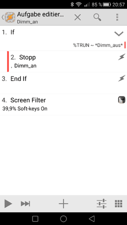

Profil HELLIGKEIT
Da bei Dunkelheit selbst die geringste Helligkeitseinstellung bei der Musikclip-Videowiedergabe zu hell ist und störend wirkt, dimme ich das Display durch einen Schwarz-Filter zusätzlich in Abhängigkeit der Umgebungshelligkeit ab. Diese Aufgabe wird durch das Programm "Screen Filter" und seinem Tasker-Plugin erledigt: Bei eine gewissen Umgebungshelligkeit (besser: Umgebungsdunkelheit) wird die aktuelle Bildschirmhelligkeit über das Screen-Filter-Tool zusätzlich um 60-Prozent reduziert.
Update: Das Profil "Helligkeit" nutze ich nicht mehr; dafür habe ich beim Samsung Note 4 permanent die Option "Energie sparen" aktiviert - dadurch kann man die Helligkeit bei der Videowiedergabe (MX Player) per einfacher Wischgeste praktisch auf null reduzieren.

Problem: Kfz-Anlasser starten
Bei Anlasser-Start wird für einen klitzekleinen Moment die Zündung unterbrochen, was dann immer automatisch zur Abarbeitung des Tasks STROM_AUS führte, obwohl der Strom bereits nach einer kurzen Millisekunde wieder verfügbar war.
Das Problem habe ich gelöst, indem ich eine kleine Warteschleife an den Task-Anfang gelegt habe (ein paar Sekunden). Anschließend wird geprüft, ob der Strom wieder verfügbar ist (also das Profil STROM wieder aktiv ist) - wenn das der Fall ist, wird der Task STROM_AUS unterbrochen. Und da durch die kurze Unterbrechung der Stromzufuhr ja auch der Eingangs-Task STROM_AN neu getriggert wird, obwohl der STROM_AUS noch in der Warteschleife hängt, habe ich auch dort eine entsprechende Prüf-Routine eingebaut.
