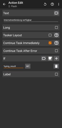

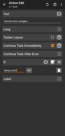

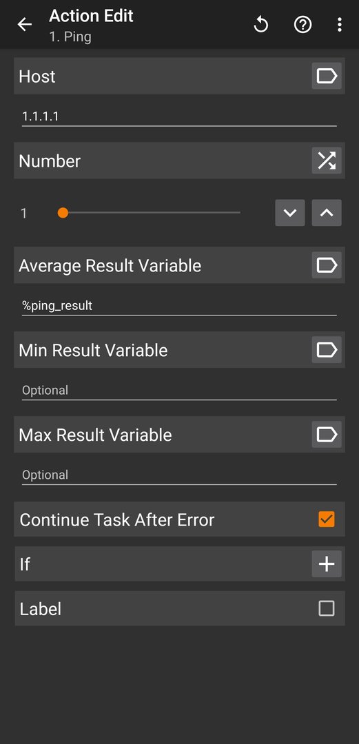

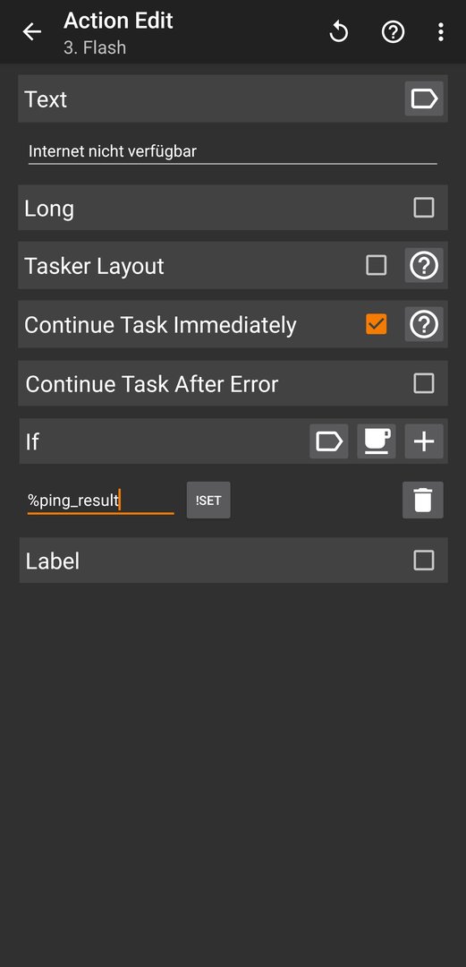

@gene Ich habe das mit einem Task aus drei Aktionen gebaut:
1. Ping auf Cloudflare 1.1.1.1 (kannst Du auch durch Google oder whatever ersetzen)
Flashnachricht, wenn Internet verfügbar (kannst Du auch durch andere Aktion ersetzen)
Flashnachricht, wenn Internet nicht verfügbar (ggf. andere Aktion einsetzen)
Fertig 😉
