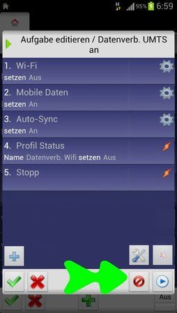

Ich habe mit beinem S3 ein ähnliches Problem! Allerdings habe ich festgestellt, dass bei mir die einzelnen Profile nicht beendet werden! Wenn ich einen Task öffne ist unten rechts dieser Player / Test Button wenn man den drückt erscheint ein Stopp Zeichen während die Bedingungen getestet werden und verschwindet wieder wenn alles abgeschlossen ist. Leider passiert das im aktiven Modus wohl nicht immer denn dann bleibt dieses Stopp Zeichen ganz oft aktiv, was für mich bedeutet, dass der Task nicht ordentlich beendet wird, richtig?

Hier noch ein Screenshot von dem Icon.

Morgen,
Das bestätigt wieder meine Theorie, das Samsung und Tasker nicht wirklich miteinander harmonieren. Ich habe Tasks auf meinen Nexus Geräten, welche auf Samsung's nicht laufen. Grund dafür ist die Software Anpassung seitens Samsung. Ich sag nur Touchwi(t)z .:rolleyes:
