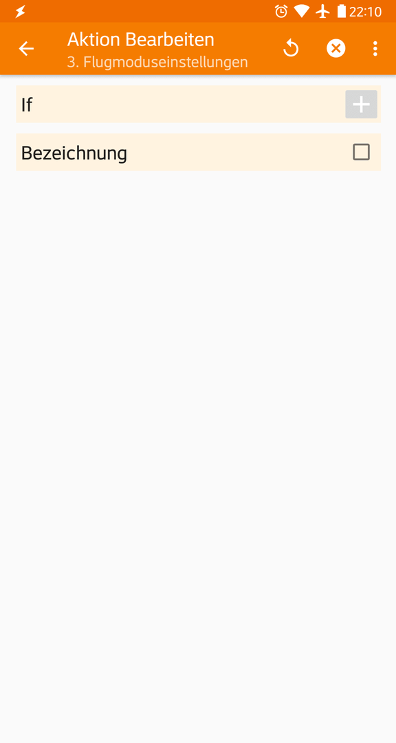

Ich habe jetzt alles nachgebaut, und wenn ich das Ladekabel stecke oder eben abziehe öffnet sich die Einstellung für den Flugmodus aber es wird nichts umgestellt, ist das so beabsichtigt?
@Adonay
Nö eigentlich nicht
Mach bitte mal ein Screenshot von deiner Flugmoduseinstellung.
Berechtigung hat TouchTask in der Android Eingabehilfe?
Sonst erhöhe mal die Wartezeit von 2 sec auf 3 oder 4 Sekunden.
Berechtigung ist gesetzt.
4 Sekunden habe ich getestet macht aber keinen Unterschied.
Wenn es das ganze einfacher macht kann ich auch rooten?!

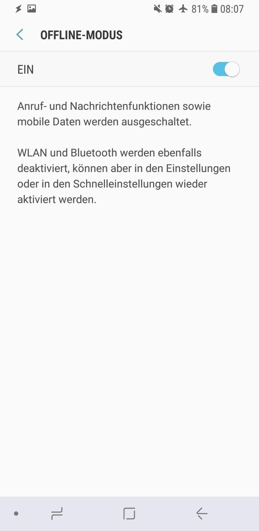

@Adonay
Ich meinte ein Screenshot von deinem Flugmodusmenu (siehe Bild) ;)
Bei Root wären es 2 Run Shell Befehle
Für ein:
settings put global airplane_mode_on 1; am broadcast -a android.intent.action.AIRPLANE_MODE --ez state true
Für aus:
settings put global airplane_mode_on 0; am broadcast -a android.intent.action.AIRPLANE_MODE --ez state false
Egal ob Display an oder aus ist.

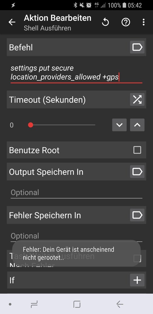

Jetzt muß ich mal blöd fragen:
wo gebe ich die Scripte überhaupt an?
@Adonay
Code - Shell Ausführen
zB für GPS an
Befehl: settings put secure location_providers_allowed +gps
Root: Häcken rein
Siehe Bild (meim S9 ist aktuell aber nicht gerootet, deswegen die Melung)

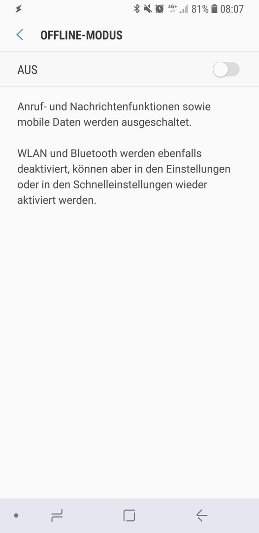

@Adonay
Du kannst den Flugmodus nochmals mit der TouchTaak variante versuchen. Kann sein das die Wörte AUS und EIN nicht auf dein Rom passen.
zB
Wenn bei Aus steht (im Flugmodus menü) muss in Touchtask auch Aus also genau so geschrieben (Gross/Klein Schreibung beachten).
Deswegen mach doch mal bitte 2 Screenshots von dem Android Flugmodus menü. 1 von Eingeschaltet und 1 Ausgeschaltet Zustand. (Siehe Bilder wie es meine)

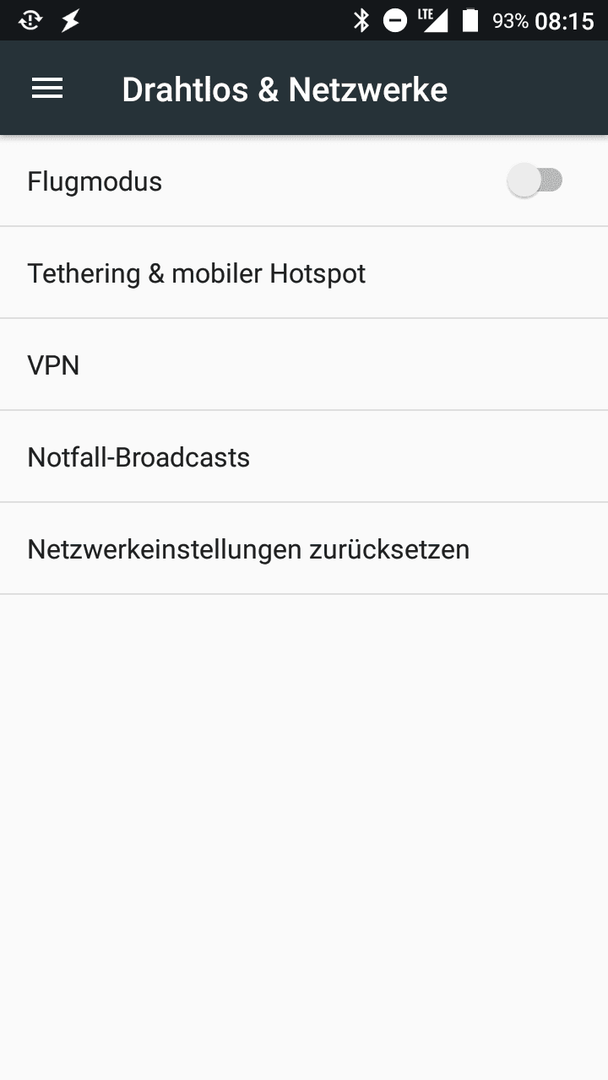

[doublepost=1531203555,1531202924][/doublepost]@Adonay
Bei meinem Redmi 4x Custom Rom sieht es so aus, nur ein Schalter (kein Ein Aus).
So müsste bei TouchTask das Wort Flugmodus zu klicken stehen.
