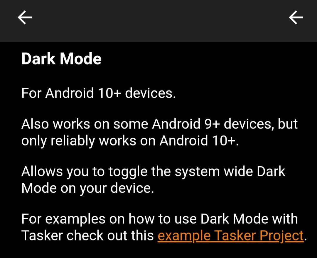

Die Dark Mode Taskeraktion funktioniert erst ab Android 10.
Das Rockchip PX5 Android Autoradio hat glaubs Android 8.
