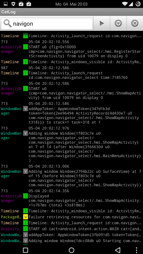

Hallo, mit welchem Intent startet man Navigon denn in der Kartenansicht?
Bin Anfänger.

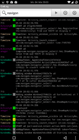

Mittels catlog habe ich mal geschaut was ausgeführt wird, wenn ich Navigon starte und auf Karte anzeigen drücke.
com.navigon.navigator_select/.hmi.ShowMapActivity

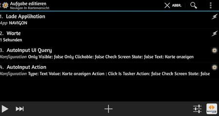

Mit AutoInput kann man die Kartenansicht ganz einfach starten.
So mach ich das jedenfalls schon länger.
Kannst du das genauer erläutern? Wie wo was muss in AutoInput (Tasker Addon?) eingerichtet werden?
Autoinput ist ein Tasker Addon
1.Navigon starten
2.kurze Ladezeit
3.warten bis "Karte anzeigen" auf den Screen zu sehen ist, da man sonst zu früh klicken könnte
4.auf "Karte anzeigen" klicken, fertig
funktioniert wunderbar.
  • Navigon_In_Kartenansicht.tsk.rar
Hm habs versucht zu konfigurieren. Aber ich verstehe nur Bahnhof. Du hast eine Datei angehängt...
ist dies ein Backup genau dieser Aufgabe? WO kann ich den importieren, soweit ich weiß kann Tasker das nicht?
Wow, Tab Tasks antippen und dort importieren. Kannte nur den Import über das Haus-Symbol.....
Und es funktioniert nun mit der Amazon Version! mercy!!
