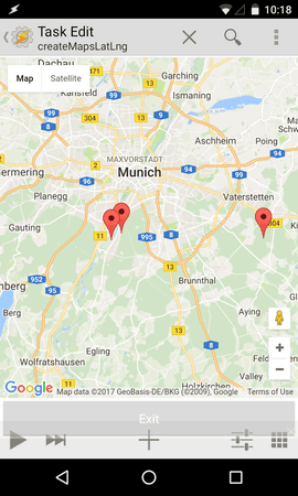

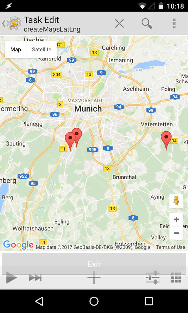

Meinst du sowas? wenn ja das sollte möglich sein
Sieht erstmal gut aus.

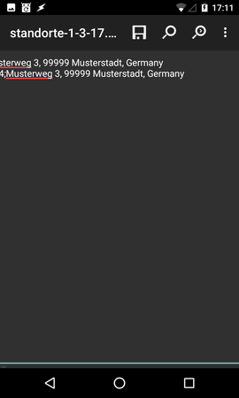

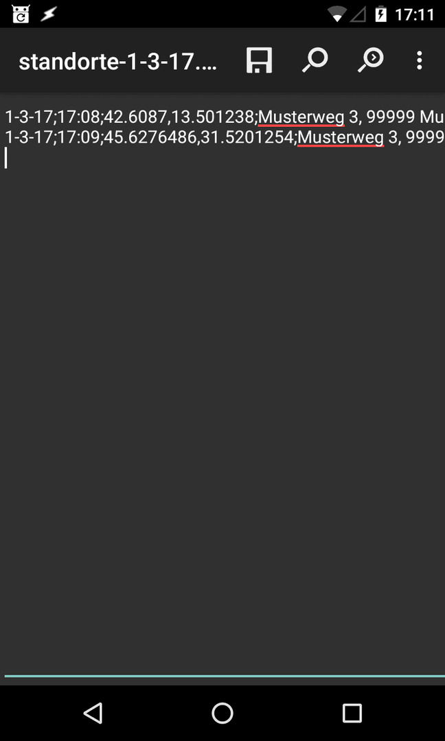

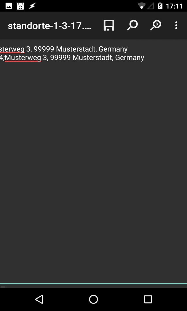

In dem Bild wie die Datei beispielweise aussehen würde
Code:
getLocationFormattedAddress (153)
    A1: Get Location [ Source:Net Timeout (Seconds):100 Continue Task Immediately:Off Keep Tracking:Off ]
    A2: Variable Set [ Name:%location To:%LOCN Recurse Variables:Off Do Maths:Off Append:Off ]
    A3: JavaScriptlet [ Code:
function requestUrl(url) {
   var xhr = new XMLHttpRequest();
   xhr.open('GET',url,true)
   xhr.onreadystatechange = function() {
     if (xhr.readyState == 4) {
        if (xhr.status == 200) {
           handleResponse(xhr.responseText)
        } else {
          // bei fehler wäre eine meldung nett bzw. zumindest speichern ohne Adresse
           exit();
/* alternative onreadystatechange
   xhr.onload = function() {
         flash(xhr.responseText)
         exit();
       } else exit()
   xhr.send(null)
function handleResponse(r) {
   var d = new Date();
   var h = d.getHours();
   var m = ( d.getMinutes() < 10 ) ? "0"+d.getMinutes() : d.getMinutes();
   var res = JSON.parse(r);
    /* Test
     alert(h+":"+m+": "+res.results[0].formatted_address);
   setLocal('%out',h+":"+m+";"+latlng+";"+res.results[0].formatted_address);
   exit();
var latlng = local("location")
requestUrl("https://maps.googleapis.com/maps/api/geocode/json?latlng="+latlng);
Libraries: Auto Exit:Off Timeout (Seconds):45 ]
    A4: Write File [ File:Maps/standorte-%DATE.csv Text:%DATE;%out Append:On Add Newline:On ]
