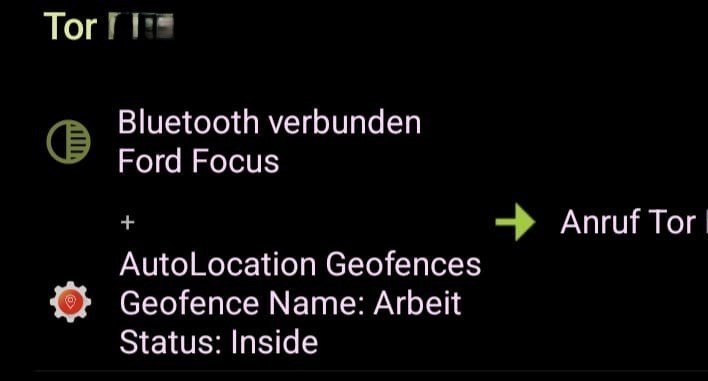

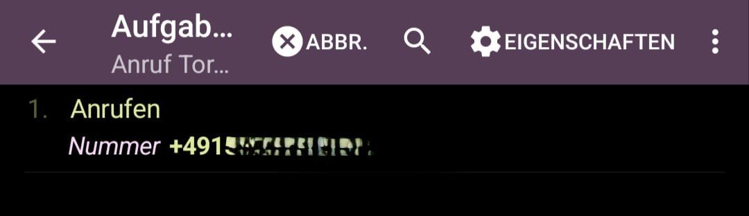

Szenario: Telefon im Auto und Drahtlos mit Android Auto verbunden. Kurz vor Ankunft an der Einfahrt zum Büroparkplatz muss eine Nummer angerufen werden, um das Tor vor der Einfahrt zu öffnen.
Funktioniert soweit, nur ist das angerufene Tor nicht in der Lage, wieder aufzulegen. Das würde ich daher gern automatisiert tun.

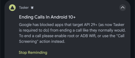

Laut Tasker geht das nur, wenn man bestimmte Berechtigungen setzt. Ich habe das mit "Tasker Permissions" probiert, aber das funktioniert leider nicht. Berechtigung ist angeblich vergeben, aber Tasker scheint das nicht zu bemerken... Was mache ich falsch? Oder kennt jemand einen eleganteren Weg?

Abgesehen davon funktioniert das Auslösen des Anrufs (über BT verbunden + Auto Location Geofence) ja schon.

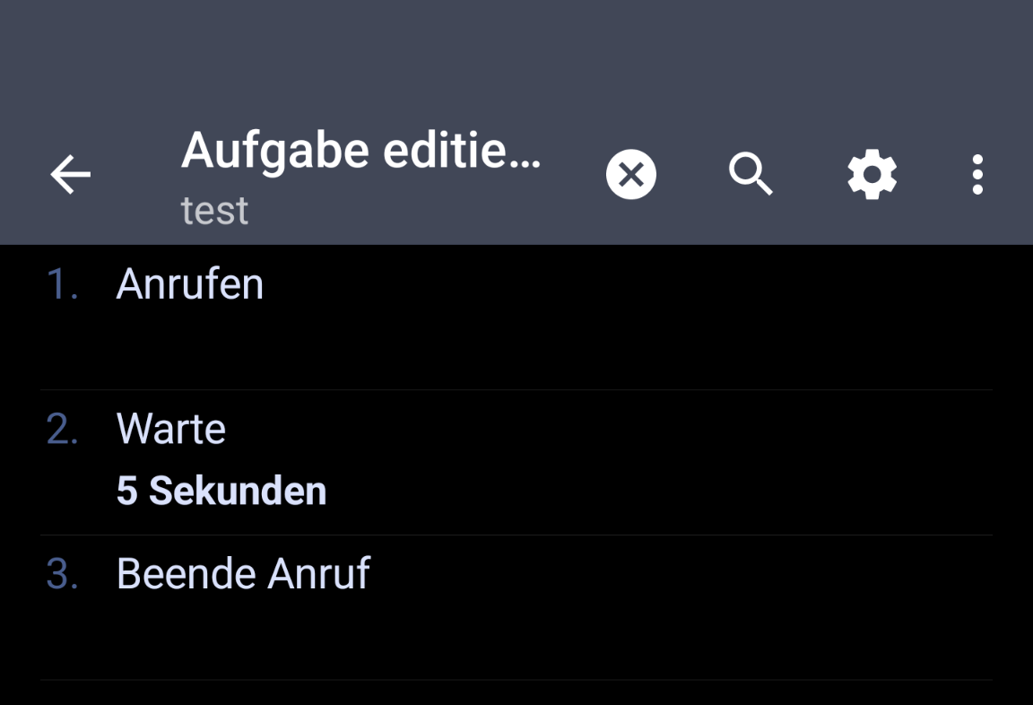

Hier könnte noch ein Ausgangstask rein, aber eigentlich lässt sich das in einem Task lösen:
(2.) wäre 15s warten oder (besser)Abwarten, bis der Anruf angenommen wurde
(3.) End Call (auflegen)
bei mir geht das einwandfrei:
Anrufen: Habe ich noch direkt wählen aktiviert
Ruf wird gewählt und nach 5Sek beendet
