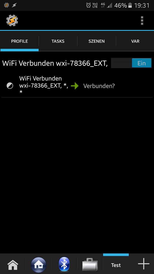

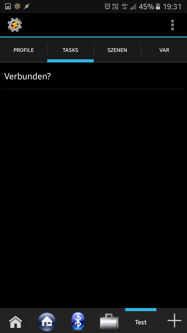

Ich habe da mal vorbereitet.

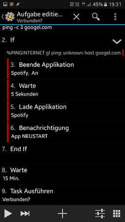

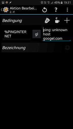

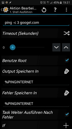

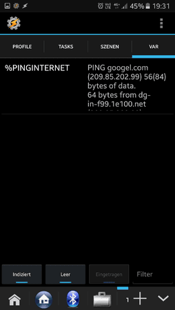

1. Profil auslöser.
Habe ich nur mit Wlan verbunden, könnte man aber auf (Display Ein) und oder (nicht in Funkzelle [Home,Arbeit halt vo du länger bist]) erweitern.
2.Tasker
Der Task ping googel.com an. Wenn die Verbindung oke ist. Wartet er 15min und pingt googel wieder an.
(Man kann den Intervall runter setzten, man müsste schauen wie es sich mit dem Akku verhält).
Wenn aber nix von Googel kommt, schliesst er die App und Startet diese wieder. Dann 15min Warten und das Spiel beginnt von neuem.
Einfach mal Testen ^^

2 kleine Sachen hab ich noch gsehen.
Im Task (Verbunden?) kannst du Schritt 9. durch Goto / 1 ersetzten.
Und im Profil muss noch ein Ausgang Task rein. Stop Task /Verbunden? Sonst läuft der Task (Verbunden?) Ewigs
