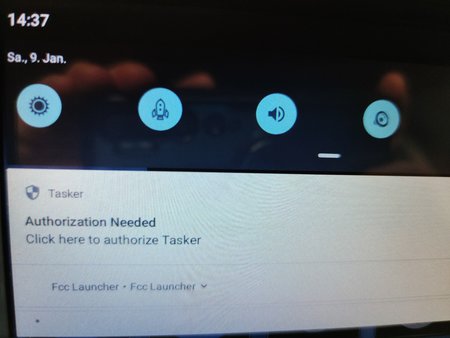

Geht soweit vielen Dank hierfür leider muss ich tasker jedesmal autorisieren wenn ich den Screenshot gemacht habe.... wo finde ich den hierfür die Einstellungen, ich habe die Berechtigungen eigentlich für alles erteilt?

So dass alles funktioniert jetzt danke schonmal jetzt aber bin ich auf das nächste Problem gestoßen mein Google Laufwerk ist auch nicht unendlich groß also konnte ich nichts mehr ablegen jetzt ist mir gekommen ich habe doch eine synology also habe ich über Synology Drive ein Laufwerk erstellt auf der sich die Daten drauf schieben kann funktioniert auch aber nur über die drive app von synology kann man die hier auch irgendwie integrieren? Habe leider keinen synology tasker Plugin gefunden. Kann man das irgendwie anders regeln dass die Dateien automatisch in mein Synology Drive hochgeladen werden, das App ist übrigens auch auf dem Autoradio
Ich würde #2, #4, #5, #6 probieren. Foldersync bringt ein Tasker-Plugin mit.
Reaktionen: coolzero3389
