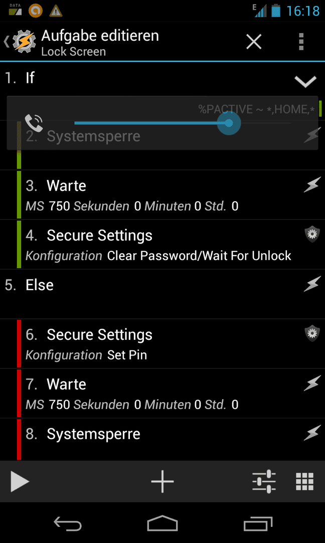

Ich hab Dir mal einen passenden Task zum importieren angehängt.
Einfach die Endung .txt entfernen und dann in dein tasker Verzeichnis (Tasker/tasks) kopieren. Anschließend im Tasker im Tab tasks auf Tasks tippen und die Datei Lock_Screen importieren.
Der Task geht davon aus, das ein Location-Profil "HOME" existiert. Wenn dieses aktiv ist, wird der Lockscreen deaktiviert (nachdem einmalig die PIN eingegeben wurde) und wenn das Profil nicht aktiv ist, wird die PIN-Abfrage eingeschaltet und der Screen gelockt.
Entweder Du rufst Den Task direkt von einem Location-Profil aus auf (Jeweils im Entry- und Exit-Task), oder über "Task/Perform Task" aus einem anderen Task heraus.
WICHTIG: In dem Task wird eine PIN (123456) gesetzt, diese solltest Du ändern, bevor Du den Task ausprobierst.
Anturix
P.S.: Exist-Task wird erstellt, in dem Du lange auf den Entry-Task tippst.

Ich habe den Task importiert und auch ein Profil mit dem Namen HOME erstellt. In dem Profil HOME habe ich den den Task ausgewählt. Inzwischen weiß ich auch, dass die Abfrage von Cell-ID´s besser ist als der Standort.
Aus dem Sceeenshot sieht man (nach meiner laienhaften Meinung), dass der Task aktiviert ist und die Sache mit dem Profil HOME funktioniert hat. Der gewünschte Erfolg hat sich aber nicht eingestellt.
Nachdem ich das Profil wieder ausgeschaltet habe, hat meine Benachrichtungs-LED geleuchtet, obwohl es nix zu beanchtigen gab. Ob es da einen Zusammenhang gibt, kann ich aber nicht sagen.
Ich werde es halt einfach nochmal versuchen. Vielleicht habe ich auch was falsch gemacht :huh:
Spike
Ich habe jetzt nochmal etwas rumprobiert und es hinbekommen, zumindest im Moment. Eigentlich war es ganz einfach. Profil mit CELL-ID für HOME hatte ich ja schon, Eingangstask entsperren mit Secure Settings, Ausgangstask sperren und PIN setzten mit Secure Settings. Ich werde es mal weiter testen, aber bisher....läuft´s
Etwas Umständlich finde ich nur, dass ich für das Profil BÜRO mit den entsprechenden CELL-ID ein identische Profil mit den Task anlegen "mußte". Ich weiß es halt nicht besser . Ich werde einfach noch mal ´n bischen im Forum lesen, gibt bestimmt ´n einfachere Lösung.
