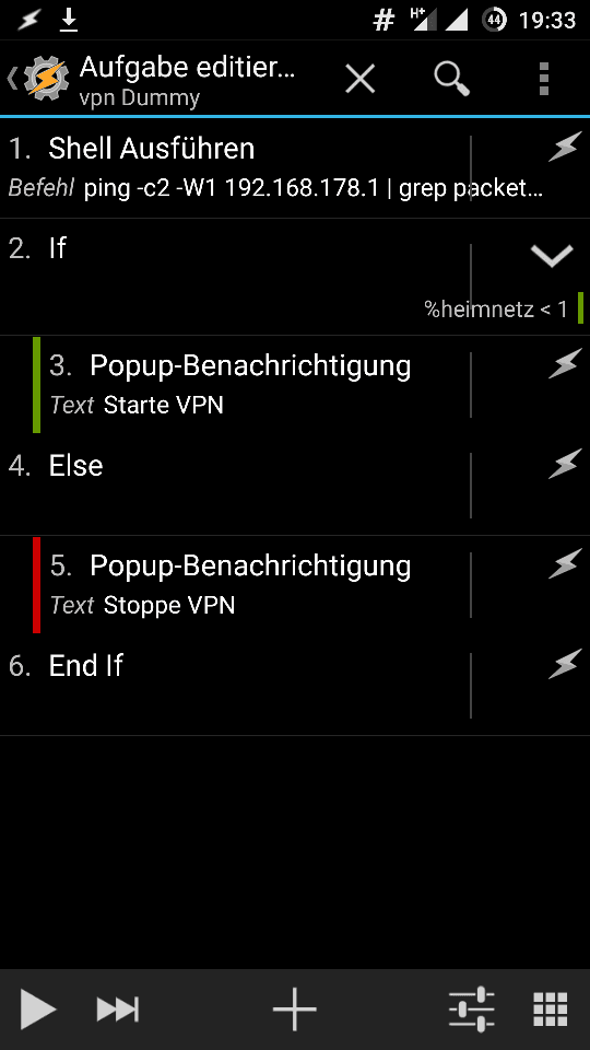

shell ausführen, ip vom Router anpassen.
ping -c2 -W1 192.168.0.249 | grep packets | cut -d " " -f4
Output speichern in z.b. %heimnetz
if %heimnetz < 1
nicht verbunden
else
verbunden
endif

Ich hab die IP Adresse in der ersten Zeile auf die default IP der Fritzboxen eingestellt.
Solltest du einen anderen Router wie ne Fritzbox nutzen musst du dort die 192.168.178.1 mit deiner ersetzen.
Edit: musst die angehängte Datei in zip umbenennen, kA warum die Endung bei mir nicht richtig über tapatalk hoch bzw. runtergeladen wird.
  • uploadfromtaptalk1456770887187.zip
