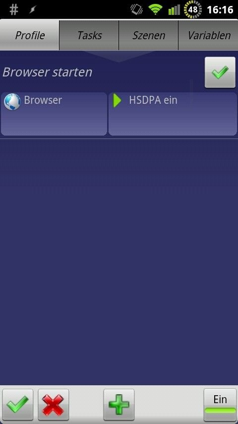

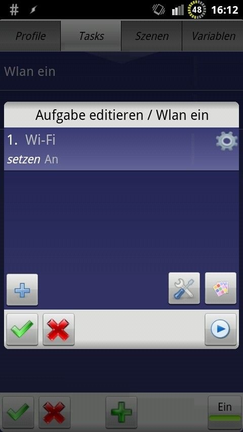

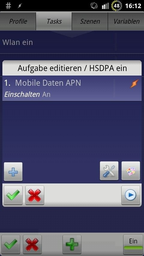

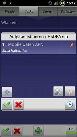

Hallo zusammen, da es ja mehrere Threads zu "Tasker" gibt würde ich mein Problem mal hier einreihen.
Ich habe mir gerade Tasker besorgt und möchte, dass sich das WLAN erst einschaltet wenn der Browser startet (mal zum Testen ausprobiert). Doch leider geht bei mir da überhaupt nichts. Dann hab ich es mit Browser --> 3G AN probiert, ebenfalls keine Reaktion. Auch das Profil Tapatalk--> Display max. Helligkeit wird nicht umgesetzt.
Kann es sein, dass Tasker bei mir überhaupt nicht funktioniert? Oder was mache ich falsch.

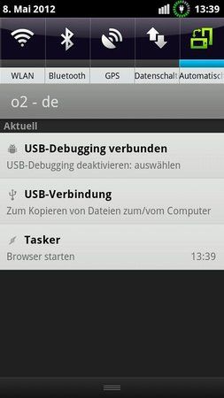

Einstellungen sehen wie folgt aus und in der Statuszeile wird Tasker auch als AKTIV geführt (und das Profil Browser wird auch angezeigt, sobald ich den Browser öffne)!
Schuß ins Blaue.
Task werden erst ausgeführt wenn du das Hakerl links unten verwendest.
Georgius schrieb:
Schuß ins Blaue.
Das ist klar :), hab ich ja gemacht, sonst wäre ja auch der "Tasker" nicht in der Statusleiste auf AKTIV! Und das entsprechende PROFIL wird auch gelistet (also in meinem Fall "Browser starten") !
Andere Vorschläge?
