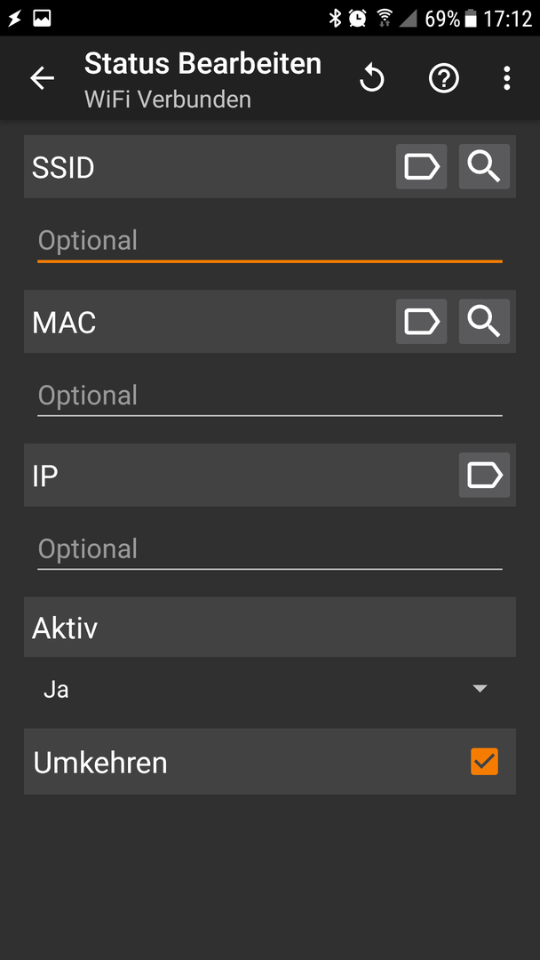

@Bisoprolol2.5
Beim Profil Trigger für Akkusparen ein erweiterst Status Wifi Verbunden und hacken unten rein umgekehrt.
Aber für was genau willst du das dass nicht anspringt wenn Wifi verbunden ist sind die Mobiledaten so oder so aus.

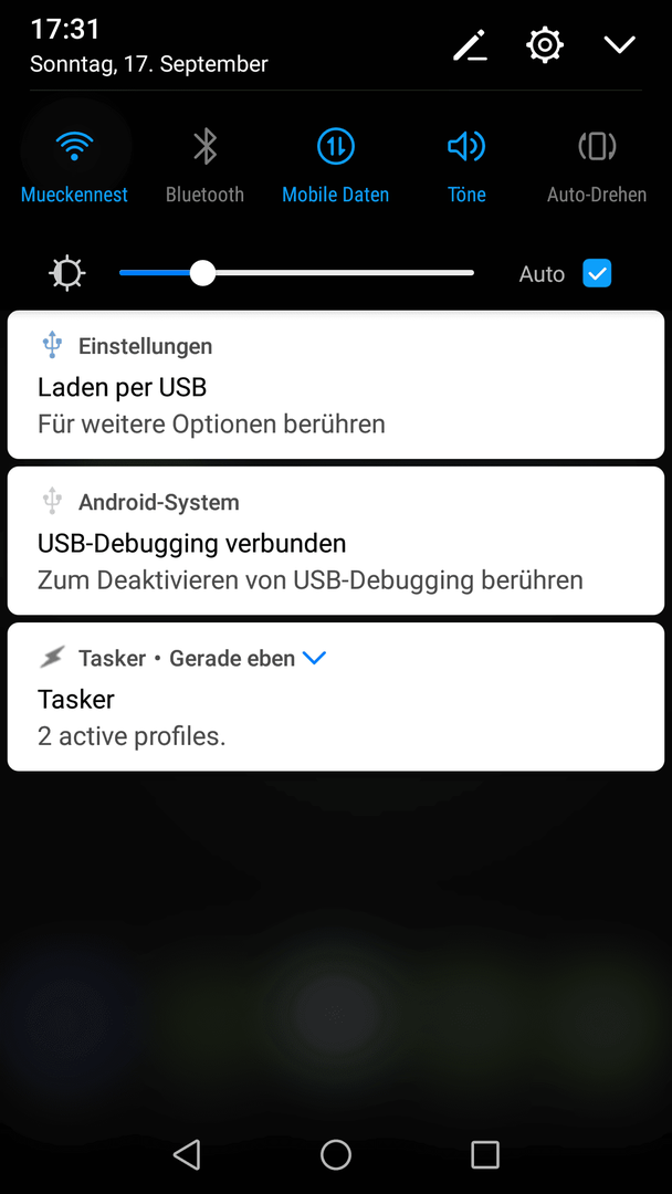

Ja, genau das habe ich so eingepflegt. Hat nicht wirklich geklappt, denn die Abfrage lief munter weiter.
Ist die Datenverbindung definitiv gekappt, auch wenn "der Schalter" noch Status an signalisiert?

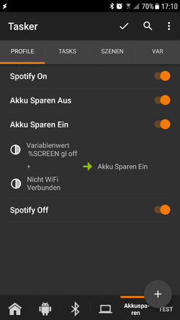

[doublepost=1505662370,1505662194][/doublepost]Siehe hier.
@Bisoprolol2.5
Meines wissens ja
Reaktionen: Bisoprolol2.5
Naja, vllt nehme ich es einfach zu genau.
Habe jetzt noch eine Variable eingebaut, sodass es nur bei deaktiviertem WLAN abfragt , kA ob es richtig ist, der Test ist zumindest positv.
