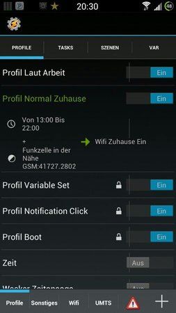

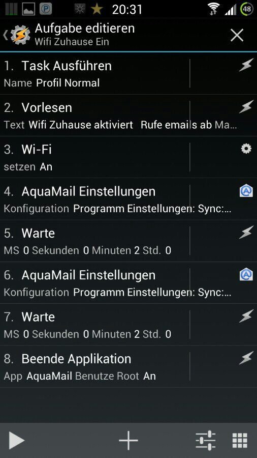

Ich nutze Tasker ja schon sehr lange und hab mir auch so einiges gebastelt, aber ein Problem hab ich schon von Anfang an und kann es nicht lösen.
Für einige wahrscheinlich kein großes Ding, aber ich hab keine nerven mehr zu probieren.
Ganz einfach:
Ich komme nach hause und das Profil "Normal" wird aktiviert.
Klappt soweit ja auch, aber leider wird das Profil manchmal alle paar Minuten immer wieder aktiviert obwohl das Profil schon aktiviert wurde.
Wie kann ich da ein stopp einbauen, würde mir auch noch bei ein paar anderen Profilen helfen!
Eurer nerven und meinem Daumen wegen bitten eine Erklärung die ein 3 jähriger verstehen würde..... :rolleyes::D

Das Profil wird manchmal mehrmals aktiviert, weil bei dir zuhause mehrere Funkzellen in Reichweite sind, du aber nur eine ausgewählt hast.
Nachdem du 2-3 Stunden zuhause warst, einfach im ersten Bild auf "Funkzelle in der Nähe" drücken und dort beim ersten Eintrag ("Funkzellen" oder so) rechts auf die Lupe klicken und alle Zellen der letzten 2-3 Stunden auswählen. Also alle gefundenen Zehlen seitdem du zuhause bist. Eventuell am Morgen bevor du das Haus verlässt das Ganze nochmal wiederholen, dann sollten alle Zellen gefunden sein und dein Profil wird nicht mehr flackern.
Moin
Cell Near ist die falsche Beschreibung. Anders als beim WiFi Near sieht Tasker nur die jeweils aktive (verbundene) Zelle.
Wenn das Netz dein Phone auf eine andere Zelle umbucht (was sehr oft passieren kann), ist die Bedingung nicht mehr erfüllt und Dein Profil wird inaktiv. Dweswegen musst Du alle Zellen in deiner Nähe anlernen.
Entweder automatisch (Scan) oder wie Ivoch das beschrieben hat.
