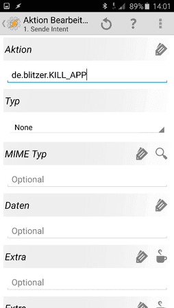

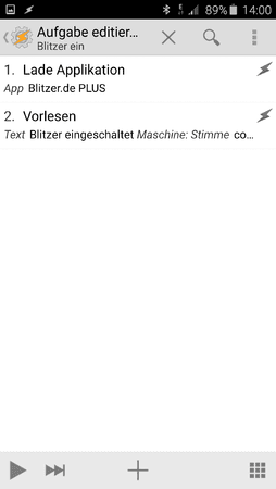

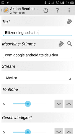

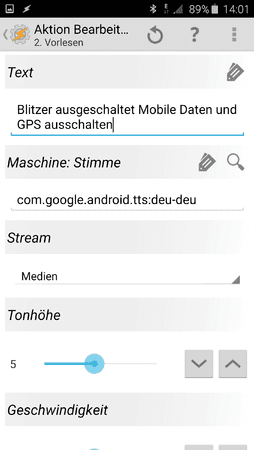

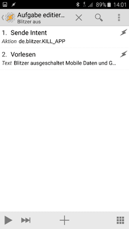

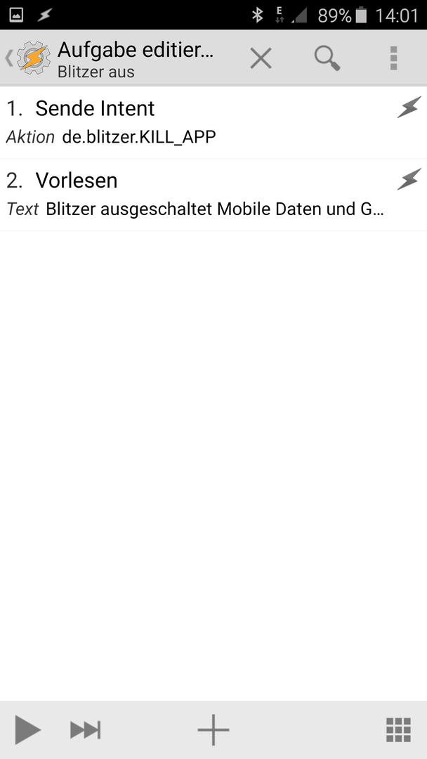

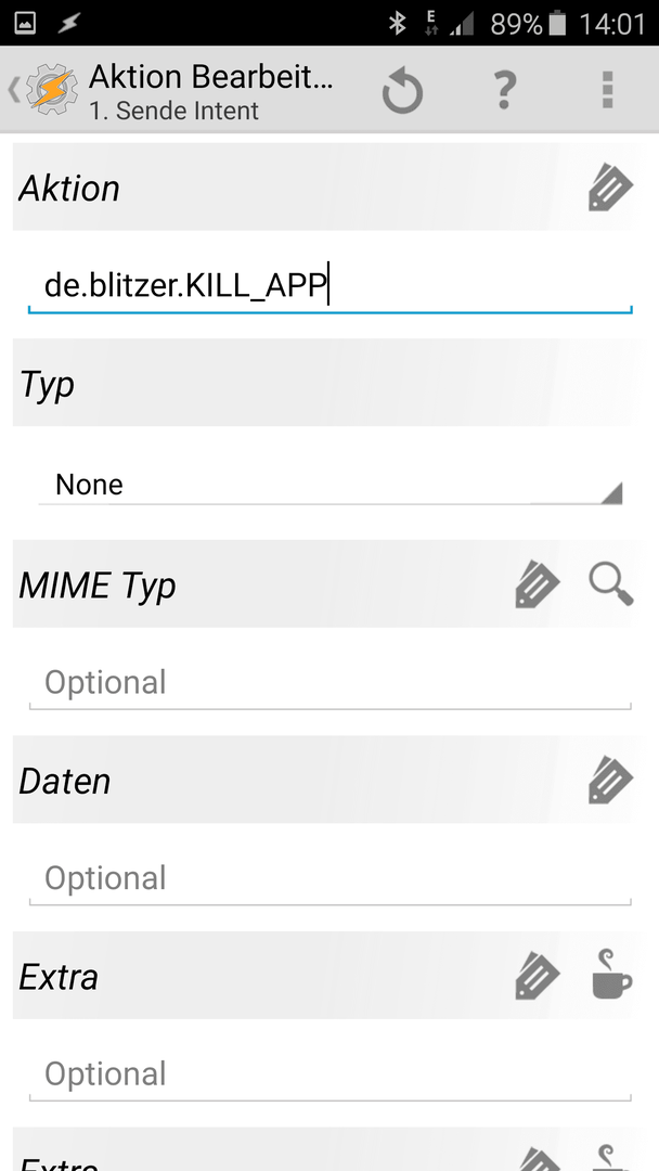

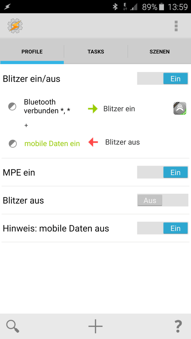

Mit der Unterstützung hier im Forum habe ich gestern mein "Blitzer Profil" erstellt. Ich habe es ausprobiert...und es läuft.
Hier die aktuellen Screens dazu (ich weiß, es kann noch verbessert werden...aber für den Anfang bin ich zufrieden):
Leider kann ich ohne Root-Rechte die mobilen Daten nicht ein und ausschalten. Habe aber in einem anderen thread von mir dazu ein Hinweis von Jürgen gesehen, dass es da mit dem plugin "autoinput" eine Notlösung geben würde. Kennt sich jemand damit aus und kann mir helfen? Dann wäre ich rundum zufrieden.
Hinweise/Anmerkungen zu meinem Blitzer-Profil erwünscht.
