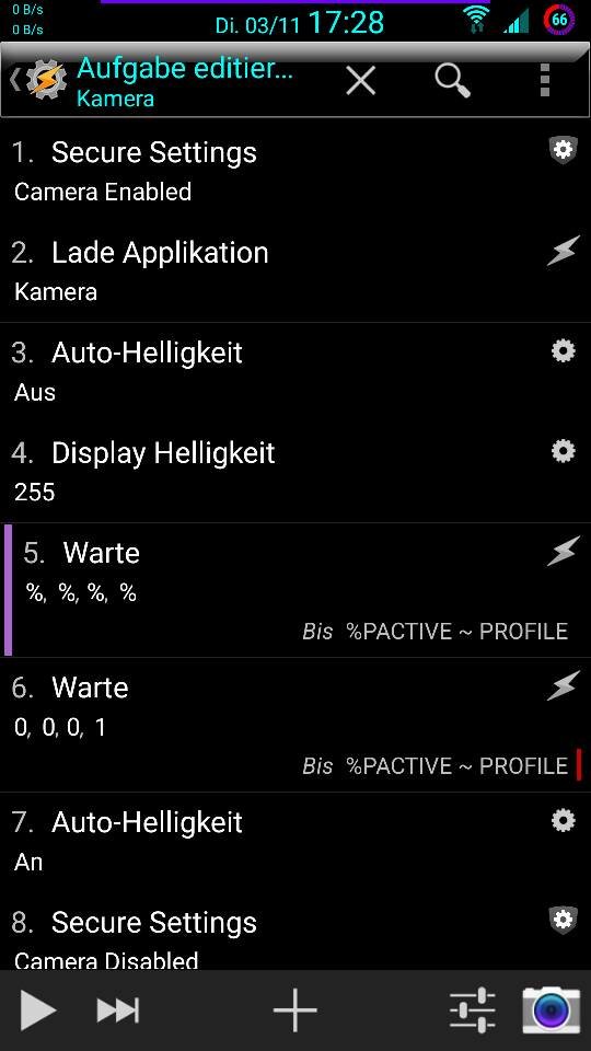

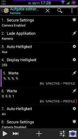

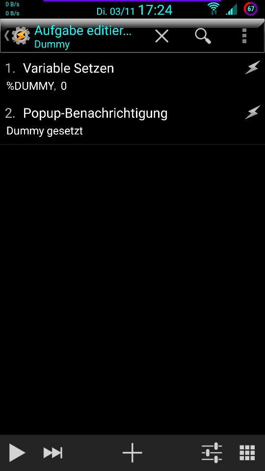

Danke für die Antwort.
Ich habe den Dummy Task erstellt Unter App Kamera.
Dann die Variabel eingefügt Unter meinem vorhabe. Es klappt Nur leider nicht. Ich habe zwei Bilder gemacht einmal vom Dummy Und vom Task selbst. Vieleicht sagt du mit meinen Fehler bitte.
Es öffnet sich und alles doch nur beim schließen Macht er nicht weiter.
Die Bilder :)

Moin
Bitte keine Screenshots, sondern die Profile als Description exportieren und hier posten.
(long Tap auf das Profil - Menu - Export - Description ...)
Du hast leider überhaupt nicht verstanden, was ich oben geschrieben habe.
Stw:
Detection Profile
%PACTIVE !~ *,PROFILE,*
PROFILE musst Du natürlich durch den Namen deines Detection Profiles ersetzen.
Anturix
Bin noch nicht so lange mit Tasker vertraut. Aber mit den Screenshots sorry.
Werde es dann bald mal versuchen.
Edit:
Ich komme so gar nicht weiter. Habe ein Profil erstellt mit der App Kamera und als Profil ''Variable Setzen, DUMMY, 0''
Dann mein Task der dann als Widget dienen soll,

Am einfachsten wäre es imho, einen Exit-Task für das Kamera-Profil zu erstellen und da die Aktionen A5-A7 aus deinem Task reinzupacken. Dann benötigst du kein "Wait Until". Der Eingangstask mit der Dummy-Aktion kann dann auch gelöscht werden.
Grüße, Jürgen.
Reaktionen: Mr.Bellic
Hallo, ja das hatte ich auch schon so gehabt, dachte mir nur man lernt ja nicht aus Und das man es auch eventuell bei anderen Profilen task einbauen Könnte. Bleibt wohl auch erstmal nichts anderes übrig.
