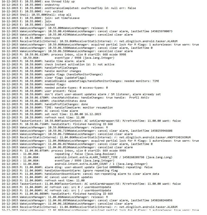

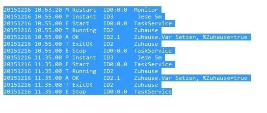

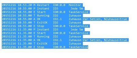

Hier mal die 2 Log Dateien.
Um 10.55Uhr war das Handy nicht im Sperrmodus, da lief das Profil. Danach war es im Spermodus bis 11:35Uhr. Das Profil hätte aber alle 5 min laufen sollen, auch im Sperrmodus hat es aber nicht.
