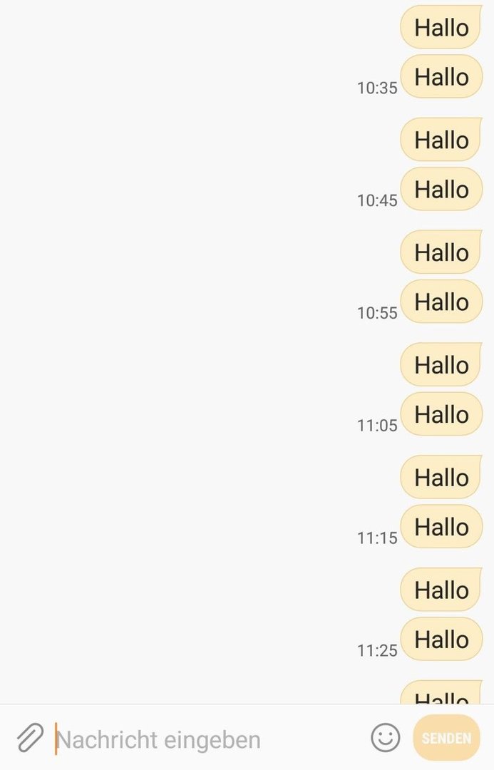

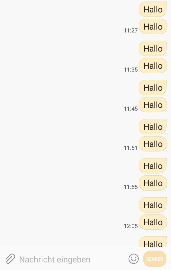

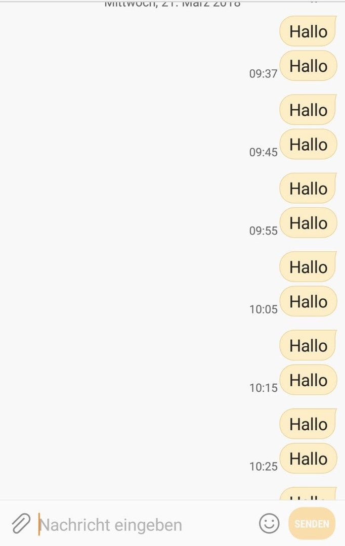

Leider wurde ich enttäuscht. Es wurden zwar SMS gesendet, aber nicht jede Stunde. Es war eher sehr sporadisch. Danach (um das besser analysieren zu können) habe ich die Zeit auf 2 Minuten statt 1 Stunde geändert.
Hier das Ergebnis dazu:
Es sind sehr viele sporadische Sprünge drin und ich persönlich erkenne kein Muster. Woran könnte das liegen?

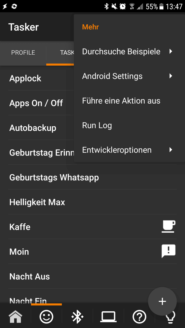

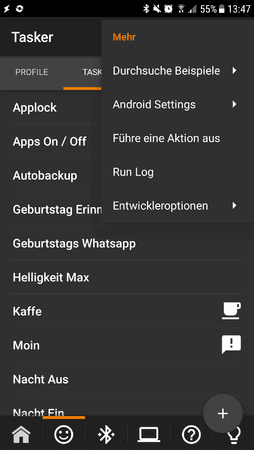

Eventuell hat es was mit den Energiesparoptionen von Android zutuhen.
Stell doch mal so er die Grundeinstellungen bei Tasker ein (eigentlich jeden Punkt bei Tasker Einstellungen - Mehr- Android)
Mal sehen ob das schon hilft. Und stell zum Testen mal auch 10 Minuten. Ein Geräteneustart hilft ab und zu auch.

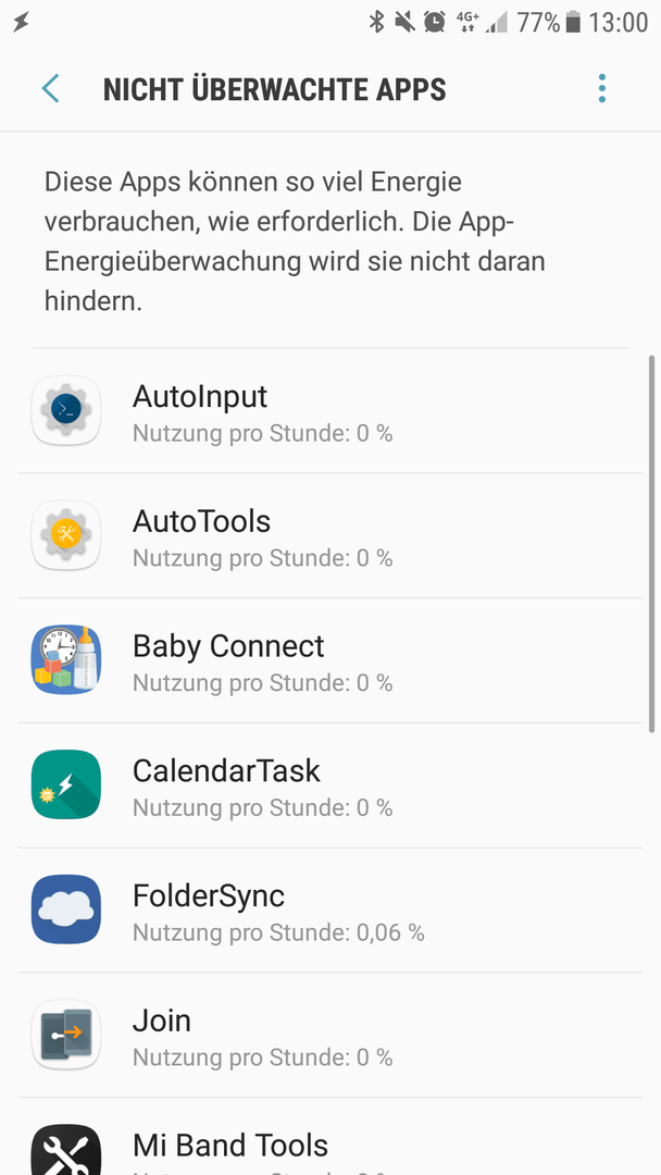

@KingJamie
Beim S7 in den Android Einstellungen
Gerätewartung - Akku - Nicht überwachte Apps = Tasker und Tasker Plugins hinzufügen
