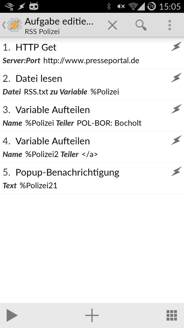

Hallo Liebe Android-Freaks,
ich arbeite mich gerade in das Thema Tasker ein und find ganz erstaunlich, was einige damit schon alles angestellt haben.
Aktuell versuche ich einen Task zu erstellen der folgendes können soll:
Ein angegebener RSS-Feed (mit Polizeimeldungen) soll nach einem bestimmten Stichwort (Heimatort) durchsucht werden. Falls eine Meldung dort eingetragen wird, soll diese Meldung per Push-Mitteilung ausgegeben werden.
Ich habe es schon soweit (Anhang), dass er mir die entsprechende Stelle ausgibt. Wie kann ich denn jetzt sicherstellen, dass er mir eine Meldung, die ich schon gesehen habe, noch einmal ausgibt?
Für einen Tipp in die richtige Richtung wäre ich sehr dankbar.
Liebe Grüße!
Nikolaus
Noch einmal ausgibt, oder NICHT nocheinmal ausgibt?!
Verzeihung.
Er soll die Meldung natürlich insgesamt nur einmal ausgeben. Sonst würde mir das Script ja den ganzen Tag mit derselben Meldung auf den Wecker gehen!
Du musst einfach nur %Polizei21 in einer anderen globalen Variable abspeichern und diese dann mit %Polizei21 vergleichen, bevor eine neue Benachrichtigung erstellt wird.
