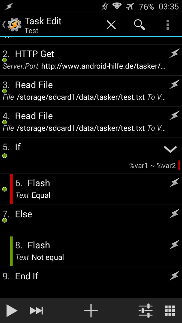

Code:
Test (42)
	<Start>
	A1: Anchor
	A2: HTTP Get [ Server:Port:https://www.android-hilfe.de/forum/tasker.493/quelltext-vergleichen.683117-page-2.html Path: Attributes: Cookies: User Agent: Timeout:10 Mime Type: Output File:/storage/sdcard1/data/tasker/test.txt Trust Any Certificate:Off ]
	A3: Read File [ File:/storage/sdcard1/data/tasker/test.txt To Var:%var1 ]
	A4: Read File [ File:/storage/sdcard1/data/tasker/test.txt To Var:%var2 ]
	A5: If [ %var1 ~ %var2 ]
	A6: Flash [ Text:Equal Long:Off ]
	A7: Else
	A8: Flash [ Text:Not equal Long:Off ]
	A9: End If
Funktioniert bei mir wie erwartet...
Grüße, Jürgen.

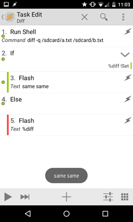

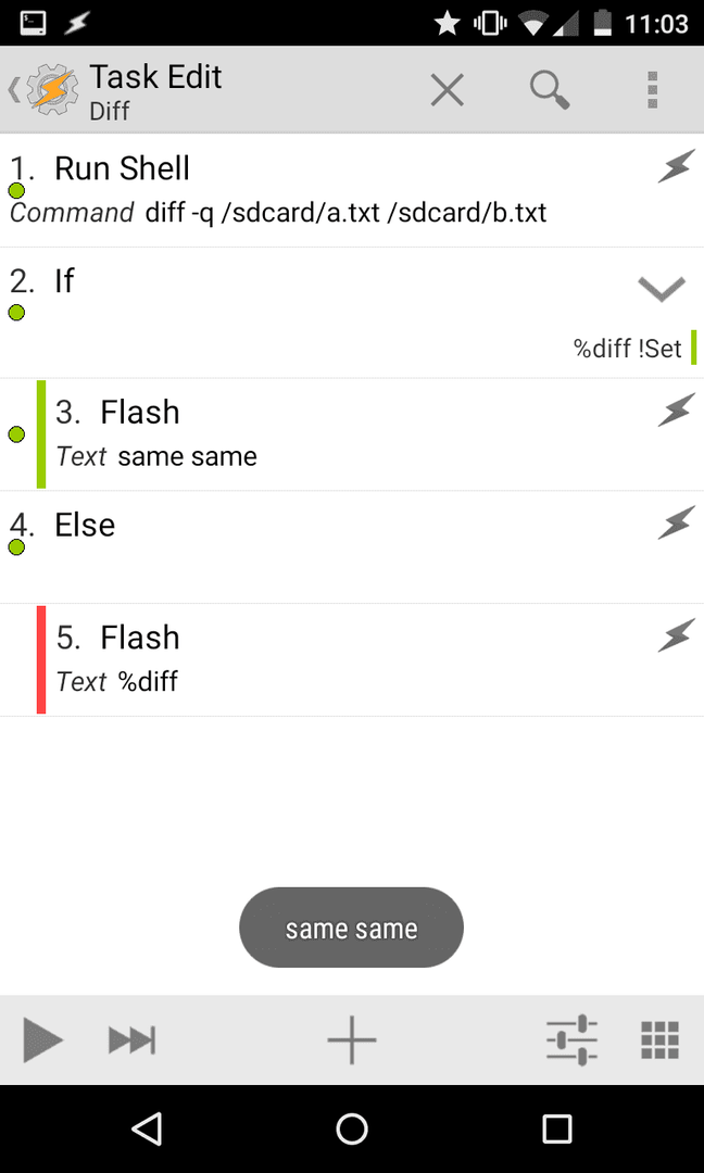

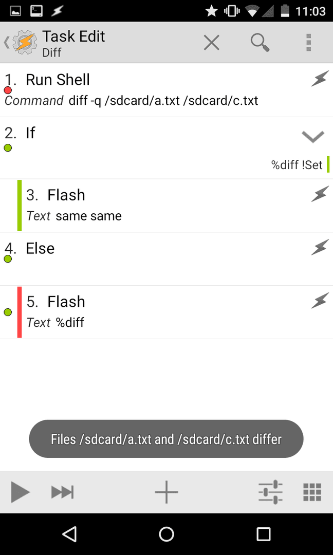

So jedensfalls müsste es mit diff gehen (logcat, b ist eine kopie von a)
Diff (56)
A1: Run Shell [ Command:diff -q /sdcard/a.txt /sdcard/c.txt Timeout (Seconds):0 Use Root:Off Store Output In:%diff Store Errors In: Store Result In: Continue Task After Error:On ]
A2: If [ %diff !Set ]
A3: Flash [ Text:same same Long:Off ]
A4: Else
A5: Flash [ Text:%diff Long:Off ]
