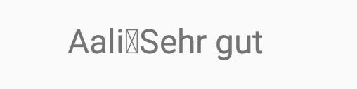

Bei mir habe ich in den Variablen keinen [TAB].
Sondern es sieht so aus
