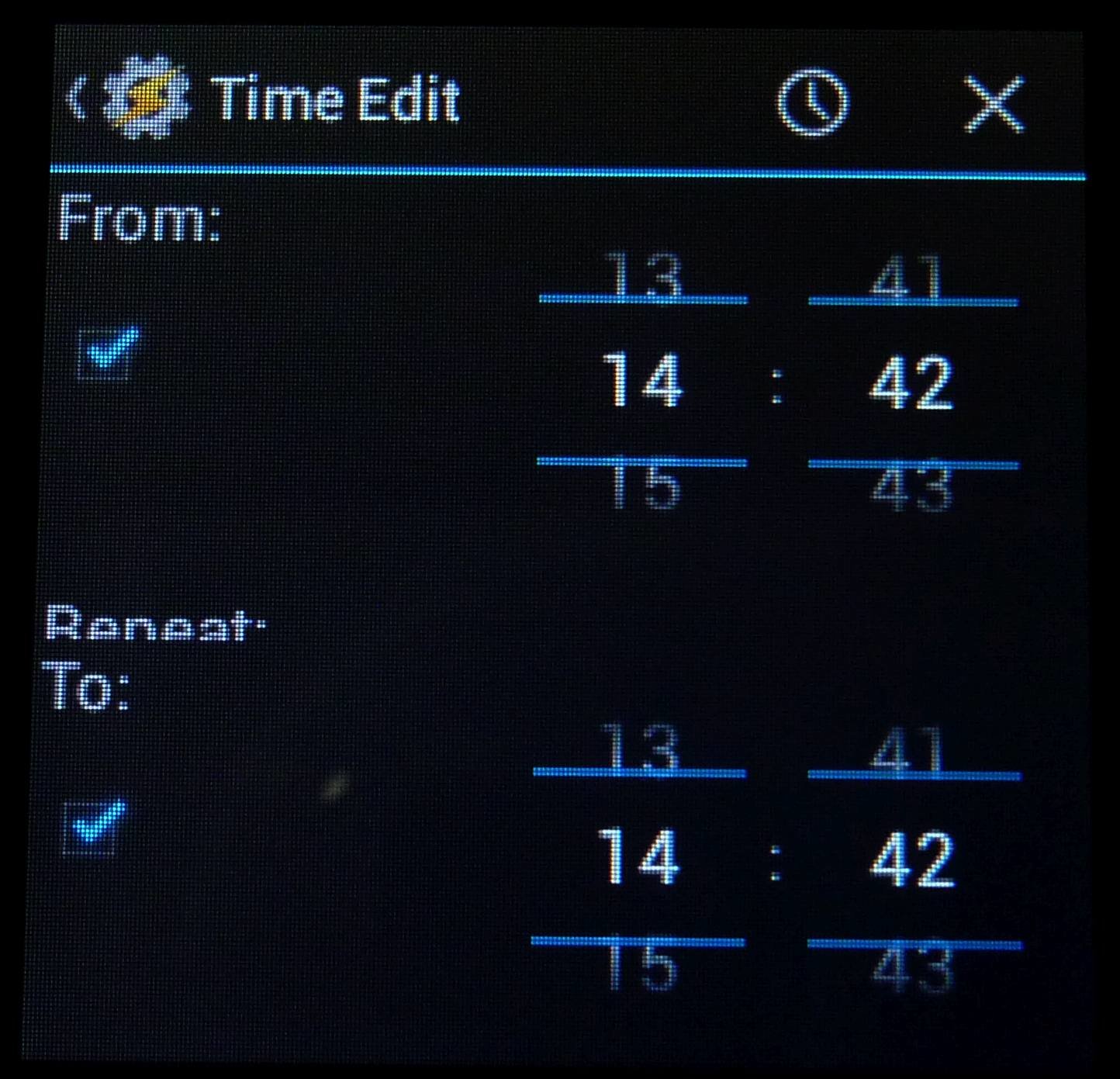

seit ein paar Wochen beschäftige ich mich mit Tasker auf meiner Smartwatch AW414.go. Überraschenderweise lässt sich fast alles, was ich bisher mit Tasker probiert habe, auf diesem Winzling machen.
Leider gibt es ein Problem: Wenn ich ein Profile vom Typ "Time" einstellen möchte, wird wegen des kleinen Displays (240x240 Pixel) die Checkbox für die Einstellung "Repeat" nur unvollständig angezeigt, siehe Screenshot. Es ist mir deshalb nicht möglich, die Repeat-Funktion auszuwählen.
Hat jemand eine Idee, was man da machen könnte, denn ohne Repeat lassen sich ja viele nützliche Dinge nicht realisieren...
Eventuell kann man das Repeat noch von anderer Stelle her einschalten oder vielleicht könnte man irgendwie das Skript exportieren, per Editor das Repeat einschalten und wieder importieren?

Also, meine Lösung ist jetzt wie von Georgius beschrieben:
1. Zwei Time-Profile auf dem Nexus 7 erstellen. Profil 1 mit Repeat 1 Stunde. Profil 2 mit Repeat 15 Minuten.
2. Die beiden Profile im XML-Format auf SD-Karte exportieren. Zielordner ist SC-Karte/Tasker/Profiles. Dies geschieht über das Profil-Kontextmenü.
3. Die Dateien auf die Smartwatch kopieren (in denselben Ordner wie oben).
4. Die Dateien editieren und den Repeat-Wert entsprechend der Aufgabenstellung anpassen.
5. Durch Drücken auf den Reiter "Profiles" die XML-Datei in Tasker importieren.
6. Alle weiteren Anpassungen in Tasker vornehmen.
7. Fertig :thumbsup:
