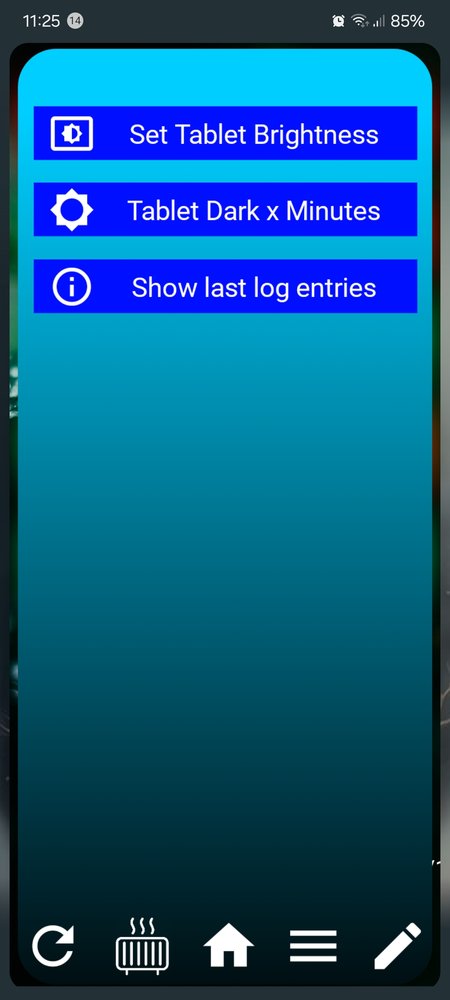

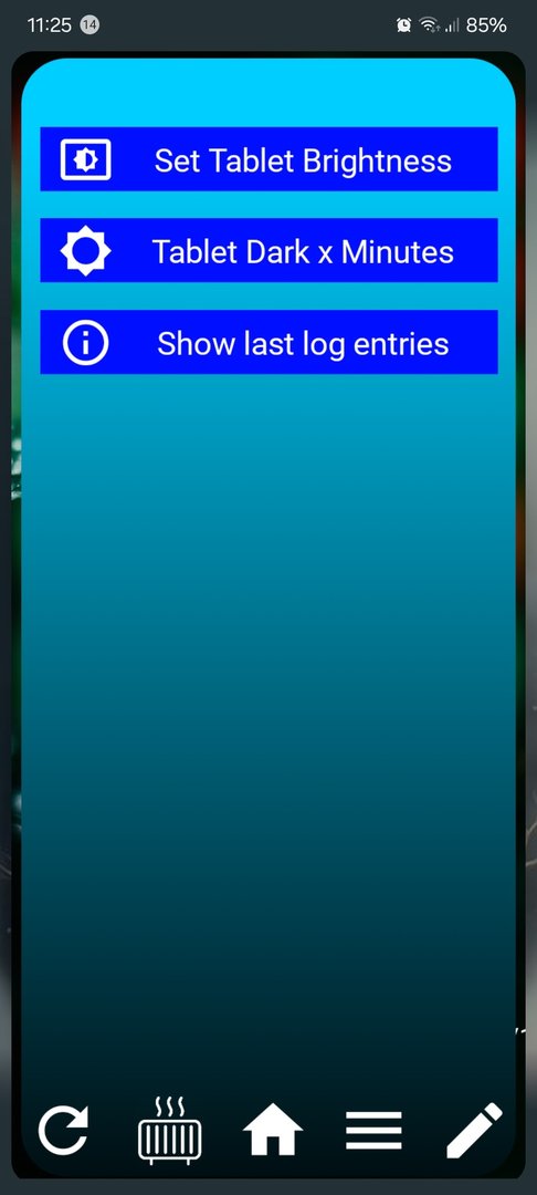

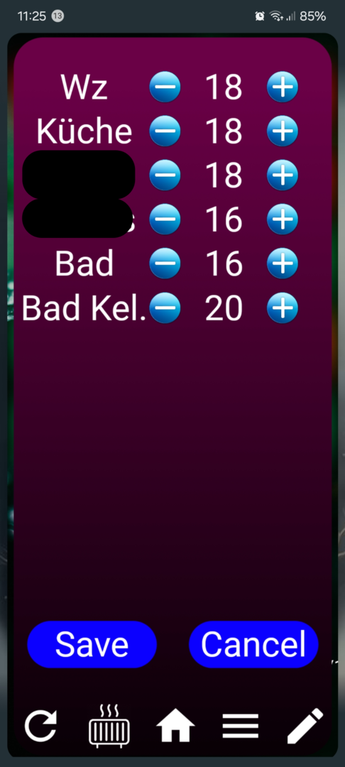

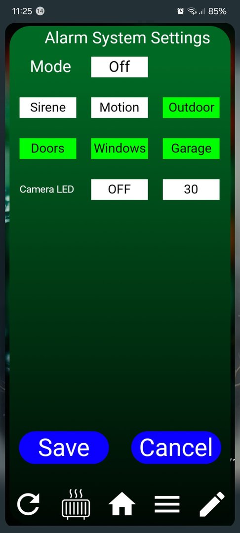

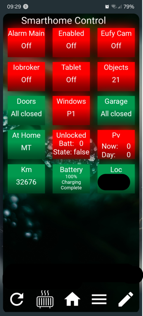

@mbefore305
ich wäre an einem Screenshot von deinem widget interessiert, falls du es teilen willst.
bin auf der Suche nach Ideen bezüglich KWGT
Klar. Habe etwas geschwärzt, aber man sieht das Prinzip.
Die Farben ändern sich je nach Zustand.
Alles ist 1 Widget. Daten von Tasker an KWGT.
Bei Klick auf verschiedene Elemente öffnen sich App oder Aktionen werfen ausgeführt.
Z.B klick auf Location öffnet Google Maps mit Standort meines Autos.
Die anderen Screens öffnen sich über die unteren Buttons; klick toggelt sogenannte KWGT Global Switches (true/false)
und die Screens sind jeweils eine "Overlap Group" die man abhängig vom einen Global Switch zeigt oder nicht.
Denke, ich habe mittlerweile einige Übung mit KWGT. Für dieses Widget habe ich aber auch ein paar Stunden gebraucht
mit testen, anpassen, verbessern, etc.

Super danke.
du hast dir also mit KWGT deine kleine Visualisierung gemacht mit den wichtigsten Sachen. 👍
danke für die Inspiration 😊
Genau.
Hätte natürlich auch eine VIS für's Handy machen können. Die funktioniert dann aber nur über einen Browser (oder Fully) und braucht zwingend ein VPN.
Mit dem Widget bin ich aber auch ohne VPN per Join auf dem aktuellen Stand und kann mit Wischen auf dem Homescreen schnell zum Widget wechseln, ohne extra eine App zu starten.
Zudem habe ich noch ein 2tes sehr simples Widget das mir Warnungen anzeigt (Alarm, Wasser im Keller, Tür/Garage länger als 5 Minuten auf, Waschmaschine fertig, usw.).
Dieses Widget wird mit der App Overlays (das kann man natürlich mit Tasker steuern), sobald entsprechende Join Nachrichten eintrudeln.
Tipp zu KWGT: Möglichst viel Overlap und Stack Groups benutzen, allen Elementen Namen geben anhand derer man weiss
wofür es steht und von Anfang an globale Variablen verwenden für Breite, Höhe, Farbe, Schriftgröße, Fonts, usw.
Ich kann z.B. in dem Main Widget die Breite aller Rechtecke über eine globale Variable ändern, anstatt jedes Element einzeln.
Tasker/Join/Autowear, KWGT, Overlays. Das sind DIE Apps, die mich an Android binden.
Autowear, auch so ein geniales Teil. Selber Screens, Icons, etc. für Wear OS erstellen und dann Aktionen mit Tasker
ausführen. Z.B. 2 Klicks auf Uhr und die Garage geht auf.
Für Tasker/Join/Autowear und KWGT gibt es tolle Communities (Reddit) und reichlich Video Material (allerdings English).
Ich glaube man spürt meine Begeisterung. Wenn man nur mehr Zeit hätte :D
