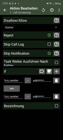

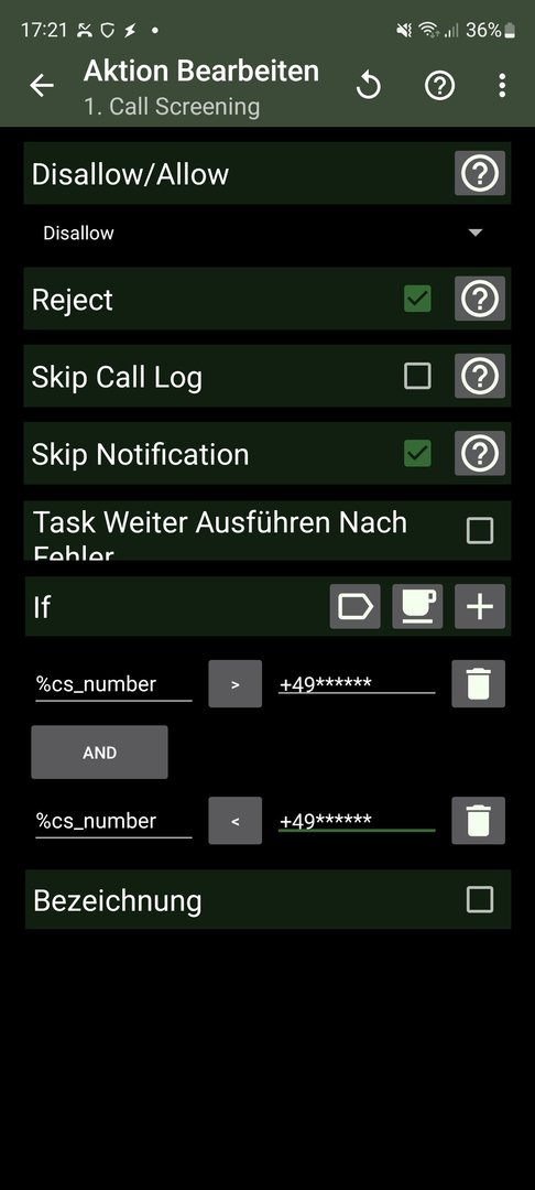

Hallo hab es mal getestet. In der Android App kann ich ja kein code eingeben. Hatte es so probiert ( siehe Bild) funktioniert leider nicht.
Kannst du mir vielleicht erklären wie das in der App aussehen muß?
Es liegt am +Zeichen (ich nehme an die Sterne sind dazu da dass die Nummer nicht erkannt wird).
Kann mir gerade nicht selber anrufen. Kannst du bitte mal mit einer Popup-Benachrichtigung testen welches Format die Variable %cs_number hat.
@Mathens Hab es hin bekommen, es lag nicht am plus. Man muss einen extra Benachrichtigungstask erstellen.
Reaktionen: Mathens
Und was beinhaltet der extra Benachrichtigungstask?
