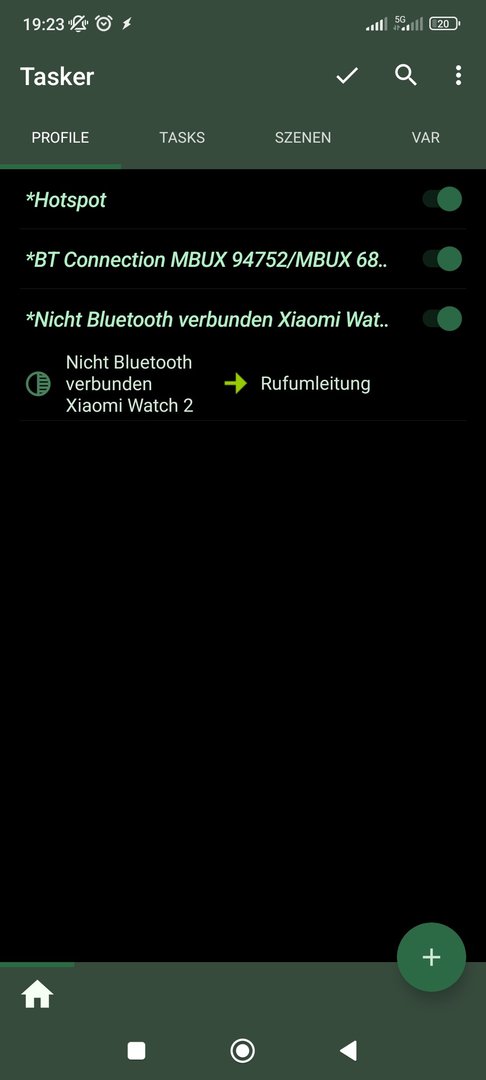

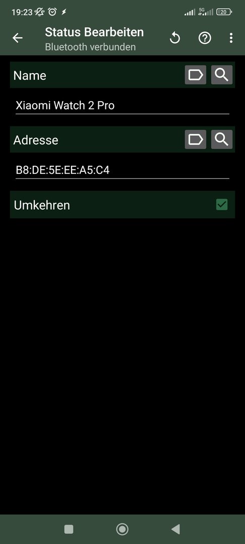

Screenshots von deinem Profil und dem Task wären hilfreich um dir besser helfen zu können.
Anbei die Screenshots

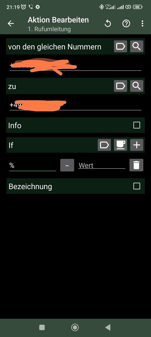

Soweit sieht das Profil gut aus. Wie sieht dein Task 'Rufumleitung' aus? Da scheint eher das Problem zu liegen.
Da gibt es ja auch nicht allzuviel einzustellen.🤔
Hmm, sieht auch erst mal nicht schlecht aus. Funktioniert denn der Task, wenn du ihn manuell ausführst?
Ich würde mal die leere Bedingung löschen. (Papierkorb Symbol bei "If")
