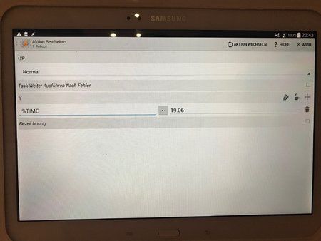

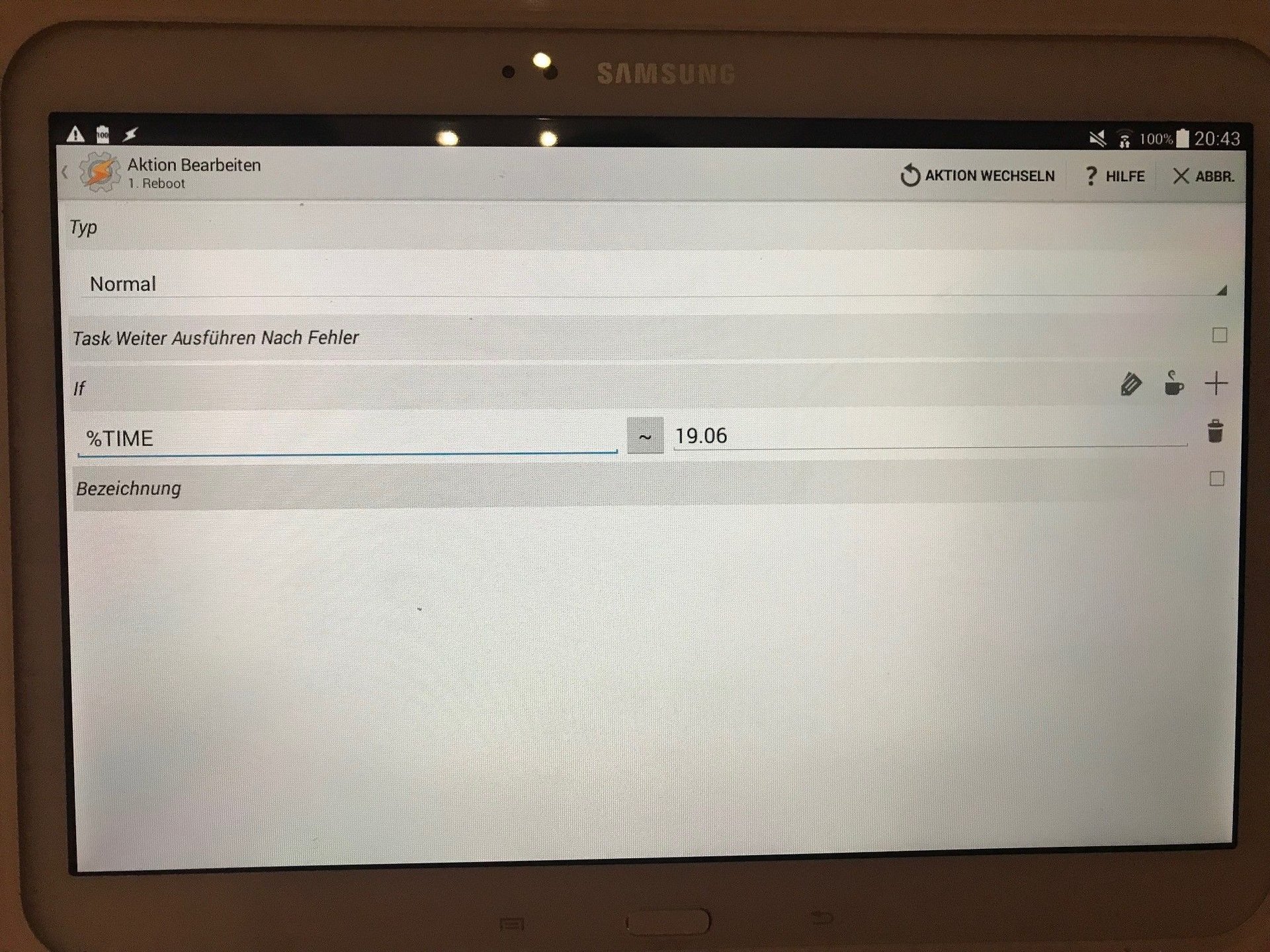

Anbei ein Bild der Konfiguration.
Wieso funktioniert das so nicht?

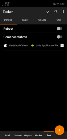

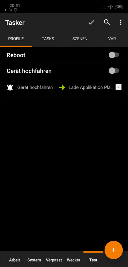

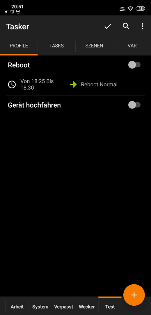

[doublepost=1543263660,1543261992][/doublepost]Am Anfang brauchst Du den Auslöser, dass ist die Uhrzeit. Als Task wählst Du die Aktion Reboot aus. Ich würde da nicht mit IF arbeiten. Danach als Auslöser Gerät hochgefahren und als Task lade App. Warum das bei Dir so aussieht, weiß ich auch nicht. Welche Version nutzt Du?

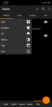

Ich muss als zum Ausführen des Tasks ein Profil setzen, als eine Art Trigger?
Wenn ja, wie bekomme ich da die Zeit rein? Kann nur den Task auswählen
Das zwei Bild ist zum Starten einer App?
Genau die Zeit ist der Trigger/Auslöser. Einfach auf das Pluszeichen drücken und danach erhälst Du eine Auswahl. In diesem Fall habe ich die Zeit ausgewählt. Danach erstellt Du einen neuen Task, das das Handy rebooten soll. Dasselbe machst Du dann mit dem 2.Profil (siehe Bild 2), als App habe ich versuchsweise den Playstore genommen.

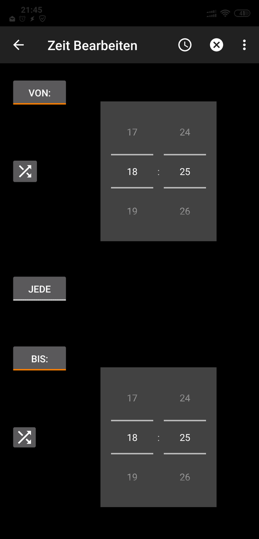

Du kannst als Anfangs- und Endzeit dieselbe Uhrzeit eingeben.

Für das 2. Profil nimmst Du als Trigger Ereignis und als Auslöser, wenn das System hochgefahren ist. Als Task lade App und dann wählst du die Apps aus, welche gestartet werden sollen.

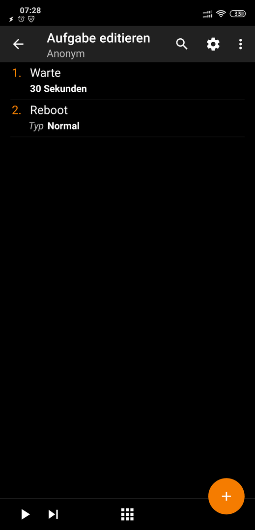

Du kannst ja auch in dem Reboot Task noch eine Wartezeit hinzufügen.
