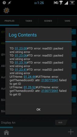

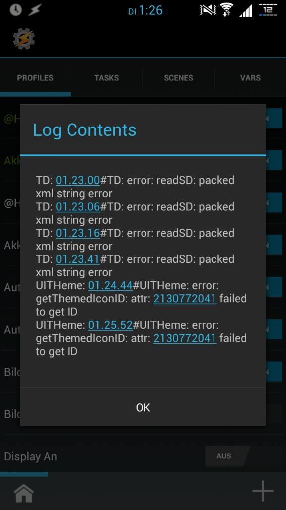

Ja habe es so gemacht wie du es geschrieben hast. Bekomme Fehler Meldung wegen string und so.
Hänge ein Bild Screenshot mit rein.

Hm keine Ahnung. Habe es gerade noch mal probiert. Funktioniert bei mir. Sorry da weiß ich auch nicht weiter.
Kannst du es als ZIP Datei nochmal schicken?
Am besten hier hoch laden.
ok
  • Schichtarbeit.prj.xml.zip
Reaktionen: ilkaskim
Hat funktioniert, Share online verändert die Datei irgendwie.
