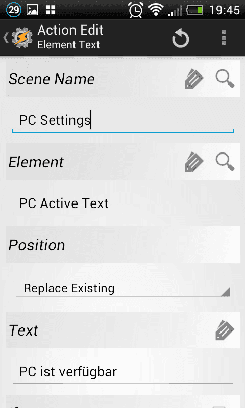

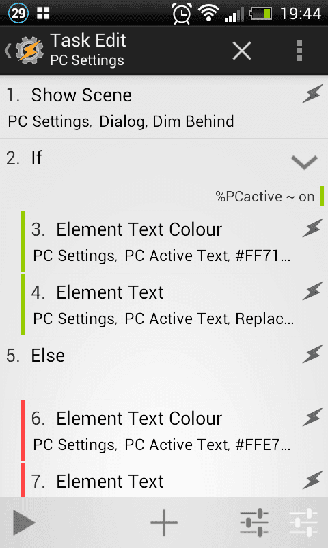

Ich habe das Tutorial zwar nicht gelesen, aber ich nehme mal an, du willst, dass das Textfeld den Inhalt der Variable anzeigt.
Das machst du direkt im Task, welcher die Szene aufruft (Siehe Screenshots).
Dort wird ein Textfeld in der Szene verändert, je nachdem ob ein Wert auf "on" oder "off" steht. Bei "Text" im zweiten Screenshot kann aber auch direkt eine Variable eingetragen werden. Deren Inhalt wird dann in der Szene als Text angezeigt. "Element" bezeichnet hier das jeweilige Feld, welches verändert werden soll.
