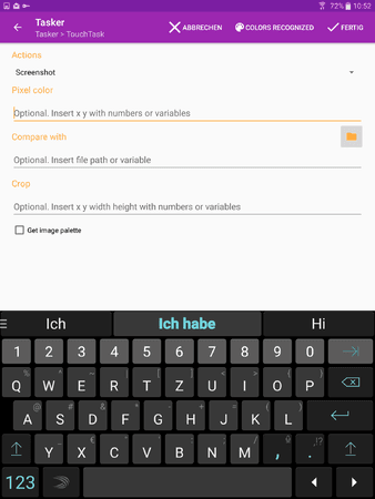

Es geht wohl auch "Crop" beim Erstellen eines Screenshots, jedoch habe ich es noch nicht geschafft, da Werte einzugeben, die auch akzeptiert werden...
Eventuell bin ich aber nur zu doof.. ;)

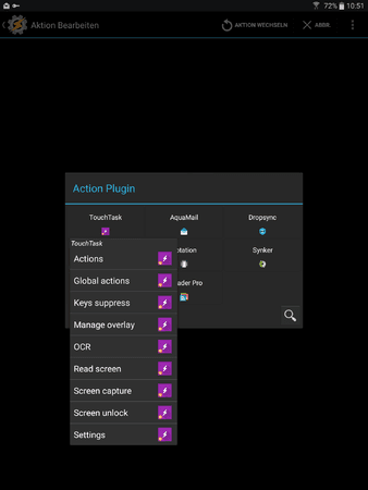

"TouchTask" muss in den Einstellungen des Gerätes bei "Eingabehilfe" als Dienst aktiviert werden, das wird auch als erstes in der verlinkten Anleitung erklärt.
Und ist bei mir normal als Tasker-Plugin sichtbar.

Das macht das Plugin ja.
Und man muss nicht das Drücken des Buttons simulieren, es gibt doch extra eine Aktion "Screenshot".

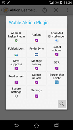

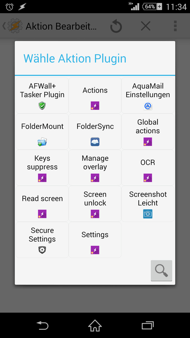

Wenn ich in Tasker auf Plugins gehe sieht das anders aus. Unter keinem dieser Punkte gibt es Screenshot.

Keine Ahnung. Bist du noch auf Android 4.x? Oder bei den Eingabehilfen "TouchTask" noch nicht aktiviert?

Ja, ist noch Android 4.4.2. TouchTask ist freigegeben.

[doublepost=1487334434,1487333884][/doublepost]Könnte tatsächlich am Android 4.x liegen. Auf meinem Tablet mit CyanogenMod 12 gibt es da einen Punkt.
