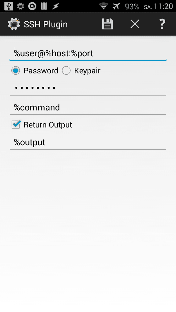

Hallo!
Beim "SSH Tasker Plugin" kannst du bis auf das Kennwort alles mit Tasker-Variablen verwenden:
Grüße, Jürgen.
Edit: Problem mit Screenshot-Upload.

das war vielleicht etwas undeutlich formuliert. Das Kennwort kann beim "SSH Tasker Plugin" schon in der Aktion gespeichert werden, nur nicht mit einer Tasker-Variablen. D.h. also "Auto-Login" und das Speichern von Befehlszeilen ist möglich.
Grüße, Jürgen.
