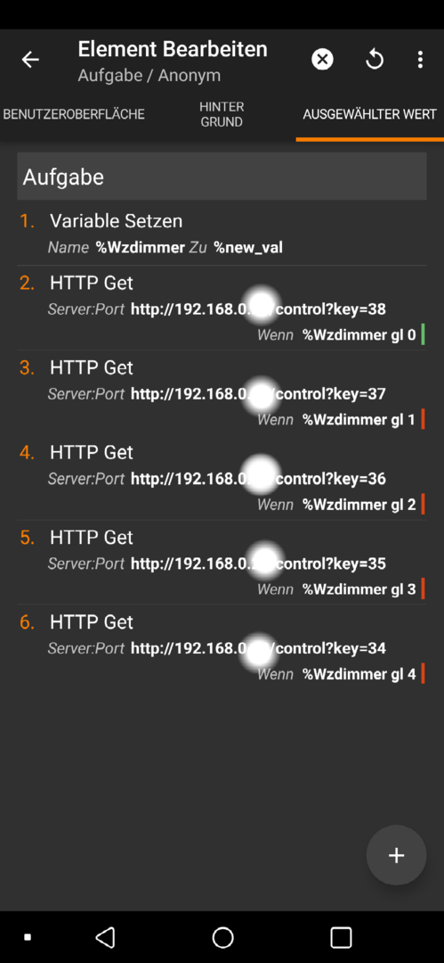

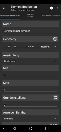

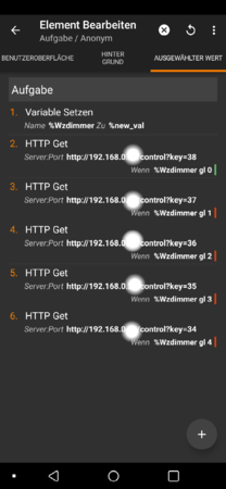

Ich habe es so gelöst:
Ich verstehe das nicht. Ich vermute die ganzen http get Sachen gehören zur dimmung und sind erstmal nur für das bsp. wichtig. Wieso setzt du die variable zu einer anderen variable? Was bewirkt das?
Ja, die http get sind für meinen Dimmer im Beispiel.
warum genau ich damals das mit dem Variablen umschreiben gemacht habe weiß ich grad auch nicht.
sollte aber direkt mit der %new_val auch gehen, denke ich. Ich glaube ich wollte mir diese variable, also die letzte dimmstufe "speichern" um sie mir in der Szene anzeigen zu lassen. Die new_val wird ja gelöscht nachdem man die Szene schließt.
