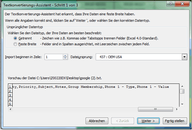

Jetzt importierst du die Datei in Excel mit "importieren aus Text"
Das sieht dann so aus

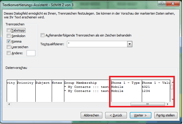

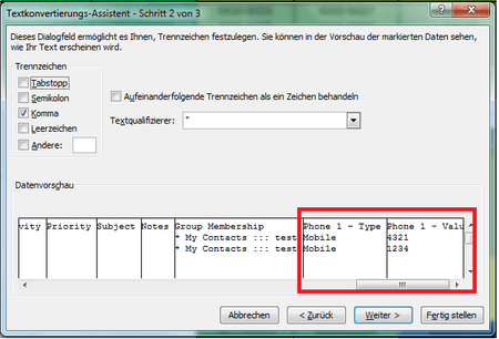

Getrennt anklicken
Danach Trennung durch "Komma"
"Weiter" klicken bis zum Schluss, fertig!

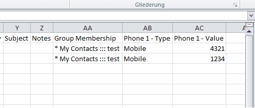

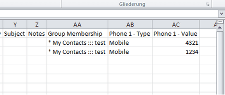

Jetzt nach ganz rechts scrollen in deinem Excel Dokument.
Hier stehen die Nummern
