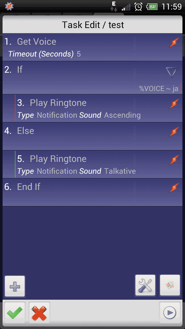

ich bin noch recht neu mit dem Umgang mit Tasker und hätte da mal eine Frage. Ich habe mir einen Task erstellt, wo Tasker meine neue SMS vorlesen soll, sobald ich auf die Frage: Vorlesen? mit "ja" geantwortet habe. Mit Get voice klappt das soweit auch schon recht gut. Allerdings wenn ich nichts sage, bricht er einfach den ganzen Task ab. Das möchte ich aber nicht, er soll den Task dann weiterlaufen lassen. Gibt es da eine Lösung?

ja, da musst du mit if und else arbeiten :)
if Voice "ja" Task ABC
else TASK DEF
Das hatte ich ja auch schon versucht. Aber er arbeitet den ELSE Befehl nicht mehr ab, wenn der Timeout vom "get voice" abgelaufen ist und ich nichts gesagt habe.
ich hab das mal mit 2 verschiedenen Tönen ausprobiert und bei mir gehts
Danke zwantE :)
Durch dein Beispiel habe ich meinen Fehler gefunden. Es liegt wohl an der Länge des Timeouts. Wenn dieser länger als 5s ist, bricht er den Task einfach ab.
Kleiner Tip am Rande. Ich habe auch mit dem Wort "Ja" gearbeitet, allerdings ist das recht kurz und für die Erkennungssoftware nicht einfach zu erkennen. Nimm lieber ein eindeutiges "Codewort" wie z.B. 'Hamburg'
