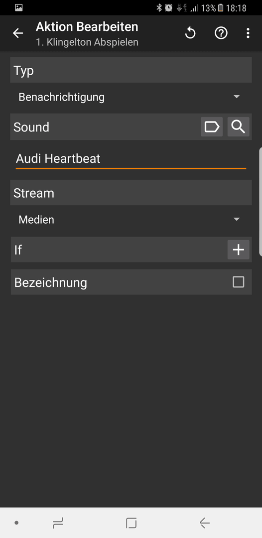

Kann mir bitte jemand helfen?

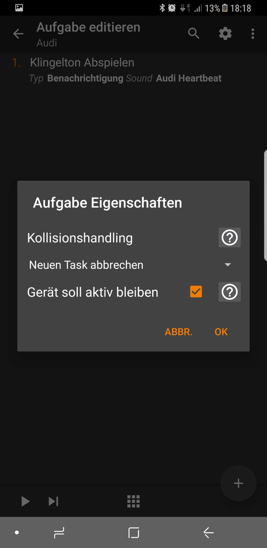

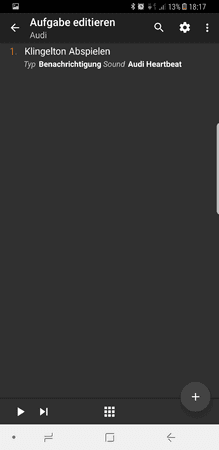

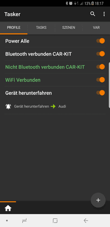

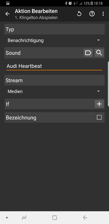

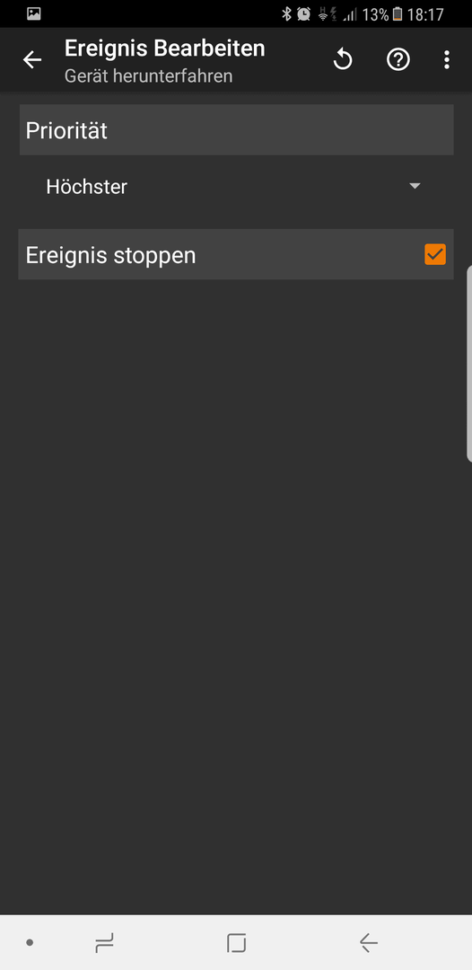

Ich möchte ein soundfile abspielen beim herunterfahren. Das herunterfahren soll erst beginnen nach dem ende des sounds, sonst hört man es ja nicht :) Aberendwie fährt das handy runter ohne den task auszuführen.
Teste ich den task in tasker klappts.
So sind meine Einstellungen. Screenshot_20171216-181735.png Screenshot_20171216-181746.png Screenshot_20171216-181759.png Screenshot_20171216-181808.png Screenshot_20171216-181825.png

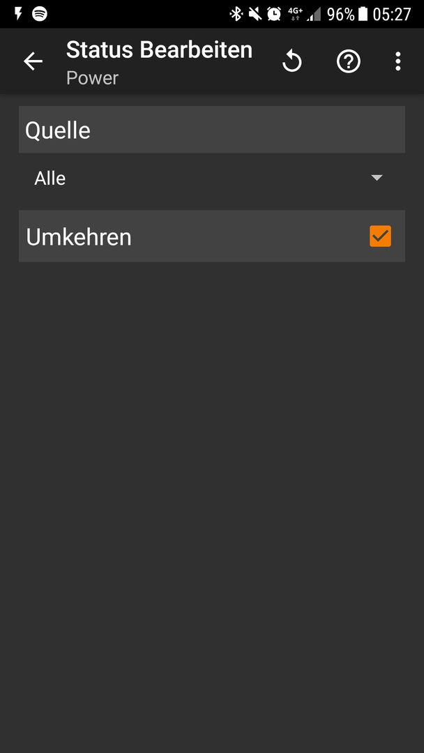

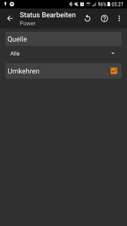

@kaderekusen
Versuch mal
Profil - Status - Power = Alle / umgekehrt. Für den Runterfahrsound.
Dann sollter er den Sound Abspielen wenn keine Spannung anliegt. Aber keine Ahnung ob er das triggern kann.
Hochfahren kannst du vergessen, da der Sound erst kommt wenn das Gerät und Tasker komplett gestartet ist.
Ausser das Gerät hat einen Boot Sound, dann musst du via Root an die Bootsounddatei ran.

Hat nicht geklappt... Aber:
Kommt leider nicht von dem radio sondrrn vom handy :(

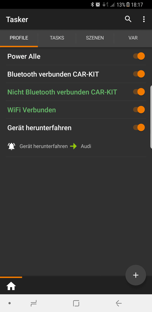

@kaderekusen
Letzte Idee
Im Autoradio Tasker
Profil > Gerät Herunterfahren
Task
  1. Warten z.B. 3 Sekunden (muss halt Test wieviel Verzögerung er noch packt)
  2. Sound spielen.

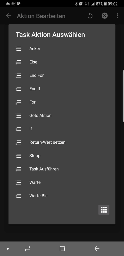

Ist der task "warten" nicht das er mit dem sound 3 sekunden wartet....und nicht mit dem herunterfahren?
Ich brauche eher ein task pause...
Der das herunterfahren pausiert bis sound abgespielt wurde....
Der task warten befindet sich doch unter tasker oder?
[doublepost=1513757261,1513756975][/doublepost]So?
@kaderekusen
Genau
Die Idee das wenn das Autogerät diese Runterfahrdialog hat der kurz oder wärend dem Display off abspielt.
Wie gesagt keine Ahnung ob das geht.
