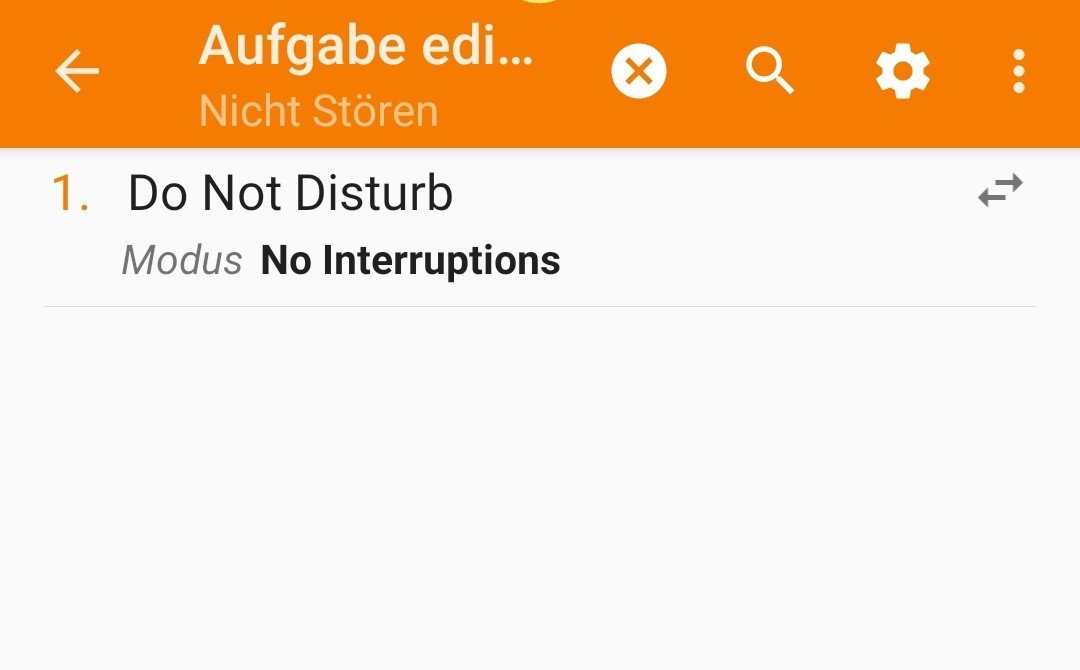

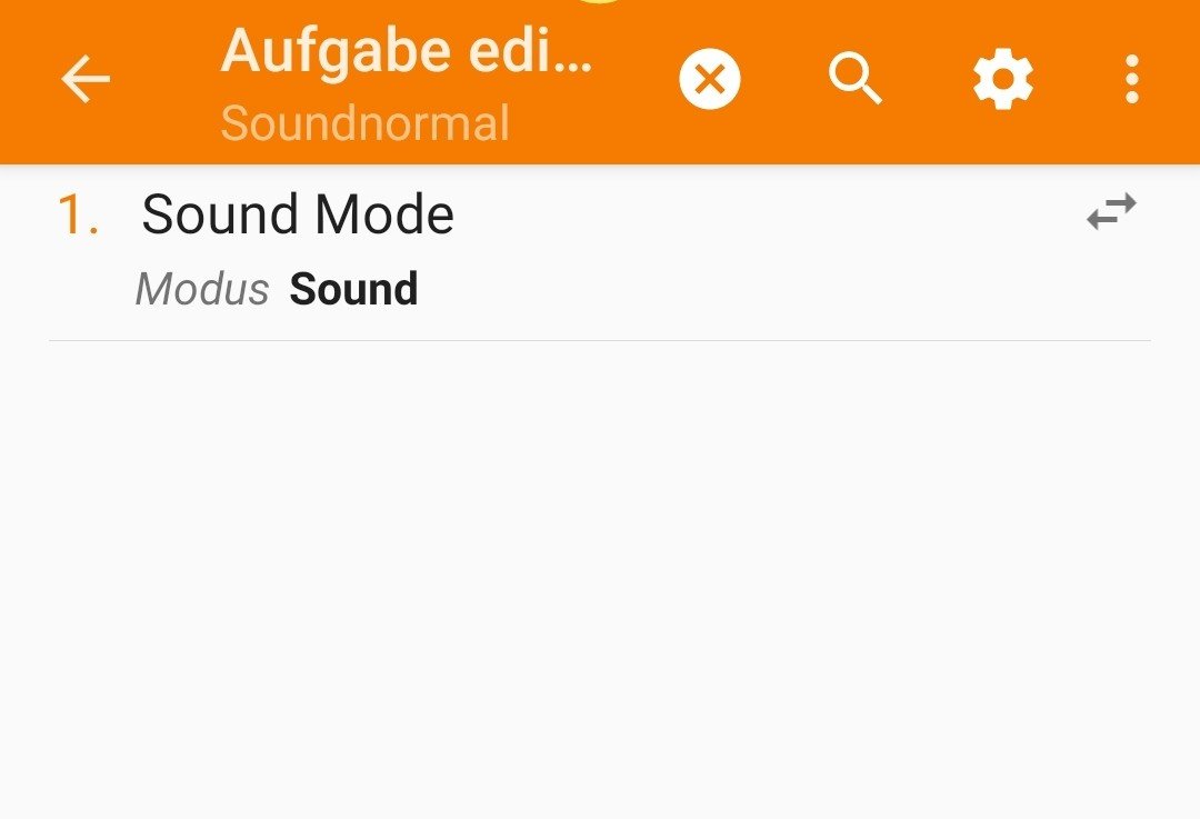

Hier mal zwei Screenshots der einfachen Tasks. Ich starte die entweder über Widgets oder zum Test mit dem Playbutton in Tasker.

Als Ausgangstask beim Nicht-Stören-Modus musst Du als Modus "Allow All" nehmen. Du hast jetzt 2 verschiedene Sachen durcheinander gebracht. Entweder Du nimmst den Nicht-Stören-Modus oder änderst nur das Soundprofil.
Sorry, aber das habe ich jetzt nicht verstanden. Wenn ich den nicht-Stören-Modus will, dann soll ich Allow all nehmen? Das macht doch keinen Sinn, ich will doch alles verbieten...
Als Eingangstask hast Du ja "No Interruptions" gesetzt, damit das ganze von Tasker wieder deaktiviert wird, brauchst Du auch einen Ausgangstask. Dort dann entsprechend "Allow All" nehmen. Oder willst Du den Nicht-Stören-Modus selber in den Handy-Einstellungen deaktivieren?

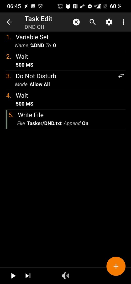

So sieht es zum Beispiel mir aus:

Ach so, das verstehe ich jetzt. Ich möchte die Tasks aber nicht über Profile starten, sondern durch Widgets. Also habe ich das Allow all des DND jetzt bei dem Task "normaler Sound" eingerichtet, um dort erstmal DND auszuschalten.
Aber: schon der einfache DND-Task, den ich oben gezeigt habe, führt nicht dazu, dass in der Benachrichtigungszeile das entsprechende Symbol (bei mir ein Mond) angezeigt wird. Auch das Symbol in den Schnelleinstellungen wird nicht auf aktiv geändert. Der DND-Modus scheint also gar nicht angestellt zu werden...

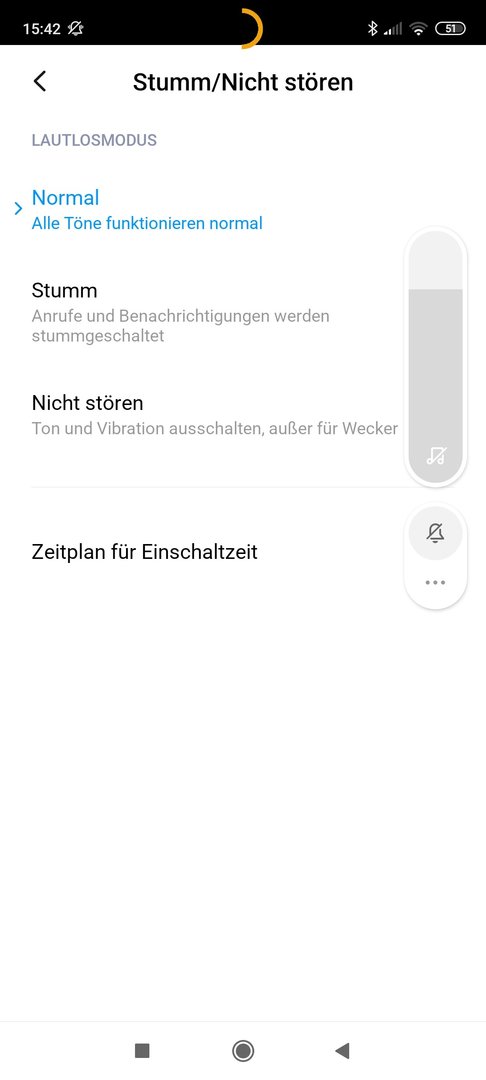

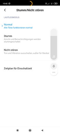

Vorhin hatte ich im Task für DND aus Versehen das "Allow all" drin. Wenn ich es auf "no interruptions" stelle, wird mir immerhin ein Symbol angezeigt, aber das für lautlos (durchgestrichene Glocke), nicht für DND. Und in den Einstellungen unter Ton sieht es auch nicht so aus, wie es sein soll. Wenn ich aber die Lautstärkeknöpfe drücke, erscheint die Anzeige ausgegraut, d.h. irgendwas passiert da ja, nur nicht das, was ich will. (Siehe Screenshot)
Danke für die Hilfe!

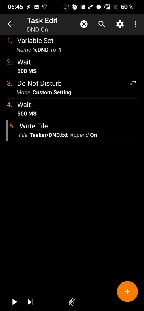

Kannst du mal einen Task erstellen, der einfach den DND-Modus startet und den hier posten? Aber nur, wenn er bei dir auch korrekt auf DND umstellt.
Und: welche weiteren Plugins MUSS man haben? Z.B. AutoTools? SecureTask? Wie gesagt, mein Handy ist gerootet (mut Magisk, ohne SuperSU), ich brauche also eigentlich nix, was root nur umgehen soll.
PS: wenn ich eine App wie Tasker-Settings installiere, muss ich dann in Tasker auch noch etwas einstellen, damit die erkannt wird?

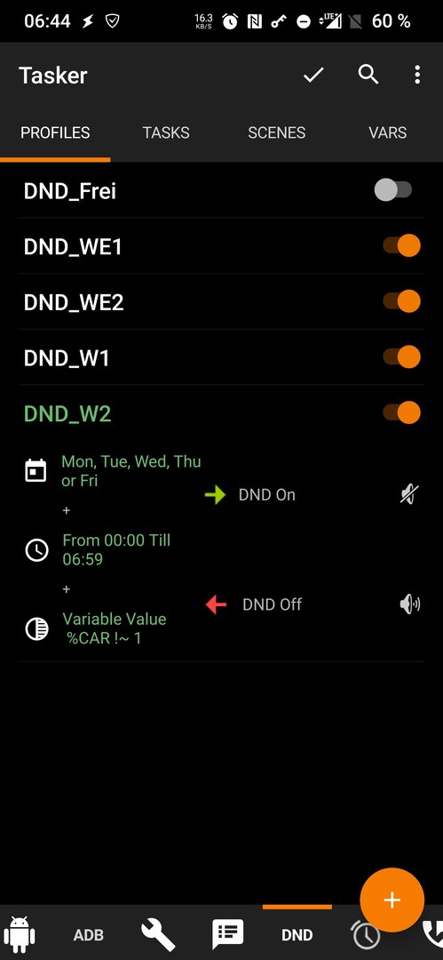

In meinem Post 6 ist mein DND Profil. Bei mir funktioniert es (Oneplus 7 Pro mit Android 11). Tasker-Settings muss Du nur aus der Akkuoptimierung rausnehmen. Ich selbst nutze noch weitere Tasker Plugins, aber welche kein Muss sind, erleichtern aber vieles.
Ah, jetzt sehe ich, dass du bei DND Custom Settings eingestellt hast. Wenn ich das mache, geht es auch hier. Wenn ich none einstelle nicht.
