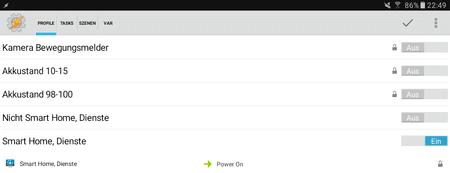

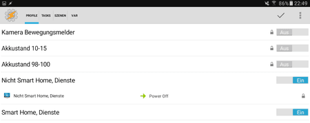

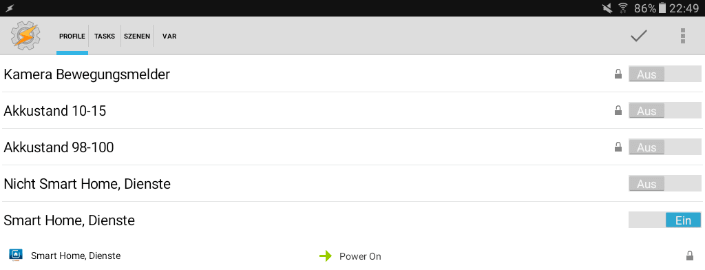

Abseits von euren vielen guten Vorschlägen hätte ich auch noch einen und würde den gern kurz vorstellen, da zumindest die Hälfte dessen was ich mir wünsche funktioniert.
Ich habe die Smarthome App in Profile->App ausgewählt konkret die App+Dienste ausgewählt. Dann habe ich ihr, da es den Task für den Sperrbildschirm noch nicht gibt, einen bestehenden zugeordnet, der als Äquivalent zum Einschalten des Sperrbildschirm den Strom schaltet. Eben nur um zu sehen, ob es geht. Starte ich jetzt das Widget "Alarm EIN" schaltet die Dose, Licht geht an - super.

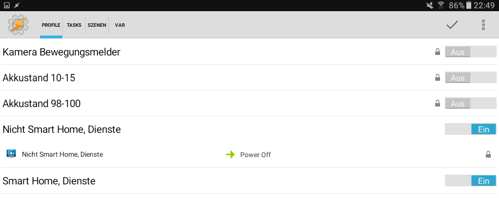

Nunmehr habe ich - so glaubte ich - das Gegenteil konstruiert. Wieder Profile->App die Bosch Smart Home App ausgewählt nunmehr aber mit der Verknüpfung Dienste + Umkehren. Als Task nunmehr "Power OFF".
Ergebnis: Schalte ich den Alarm EIN, geht das Licht kurz an und wieder aus, das Gleiche beim Widget "Alarm AUS"
Fazit:
Die Hälfte funktioniert, aber ohne die gegenteilige Funktion nützt das alles nichts. Jemand vielleicht eine Idee, oder alle Blödsinn, was ich hier gemacht habe?

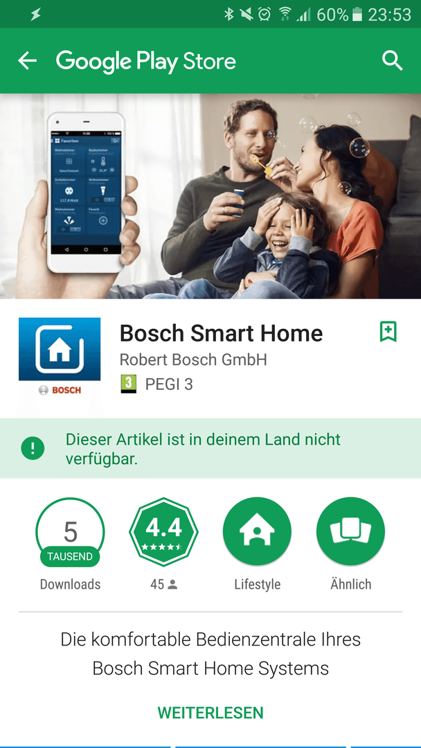

Wollte mir noch die App andchauen und dann ...
Tja,
ist halt ne Deutsche Firma[emoji16]

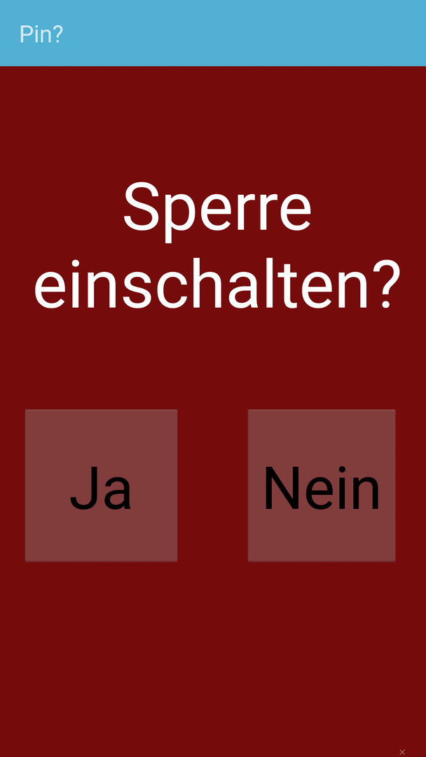

Ich habe das Gefühl, das wenn du Alarm Aus Widget drückst das dann die Sperre auch kommt, oder besser gesagt wenn das App einfach aufmachst.
Hier ein kleines Import, das dich fragt ob du Sperren willst, und nach 10 Sekunden keine Aktion erfolgt, Sperrt er Automatisch.
  • Bosch_Lock_Pin.prj.zip
