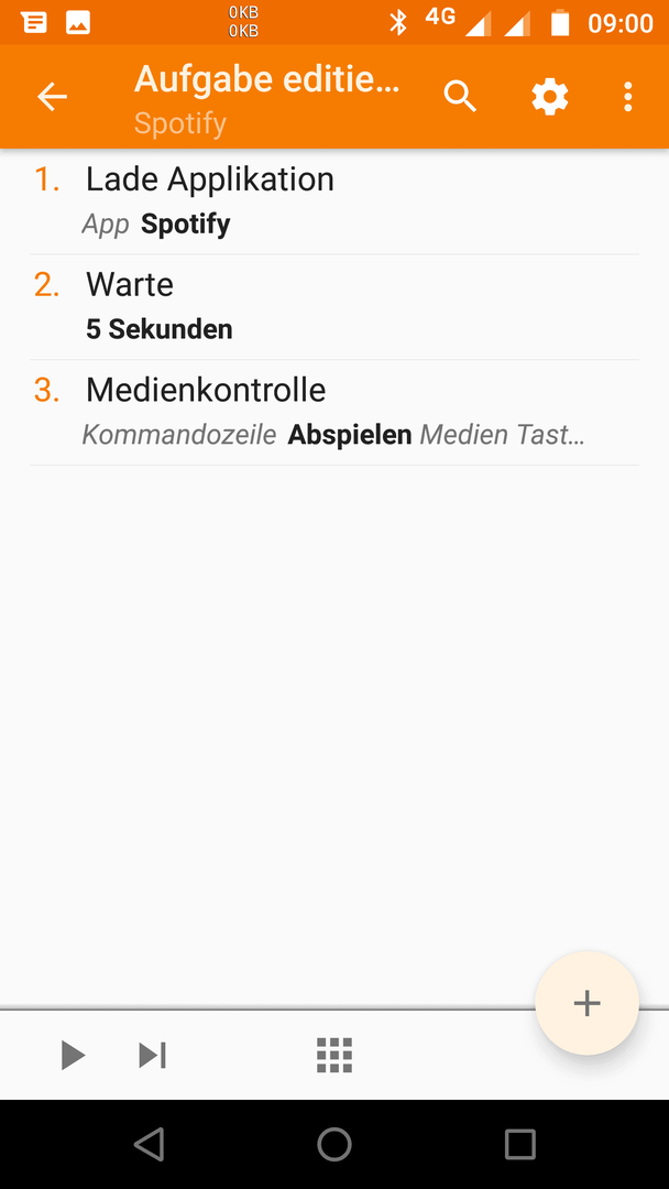

Anbei Screenshots wie du zu den Befehlen kommst...

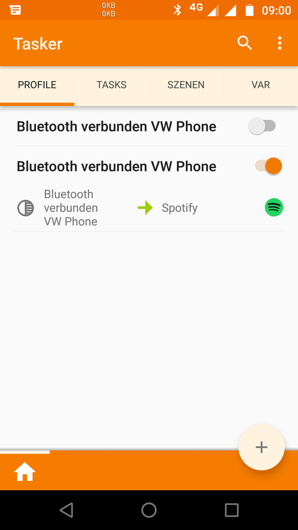

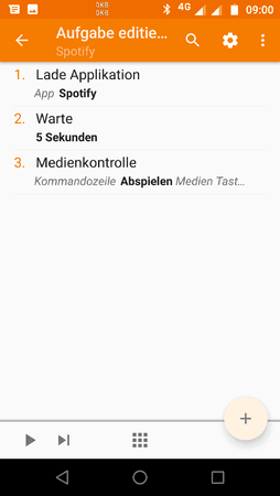

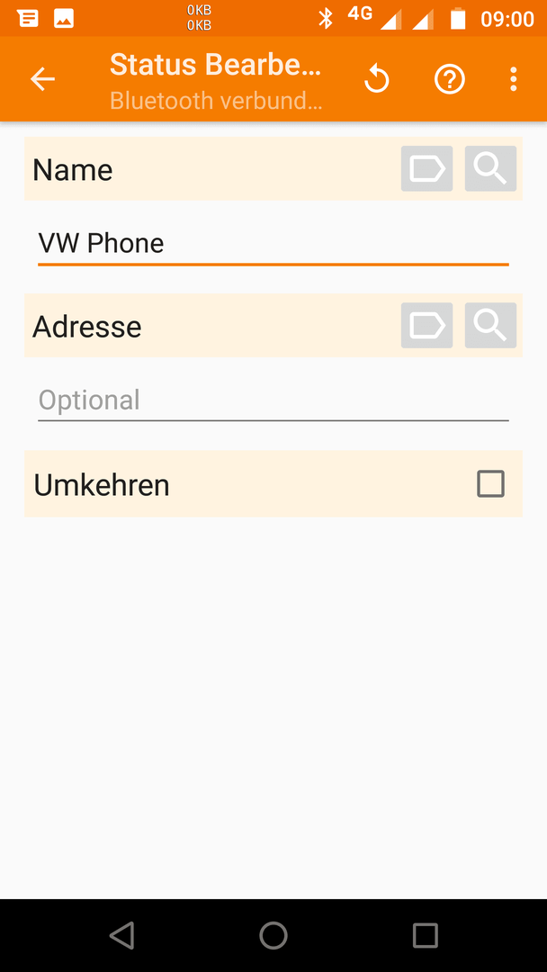

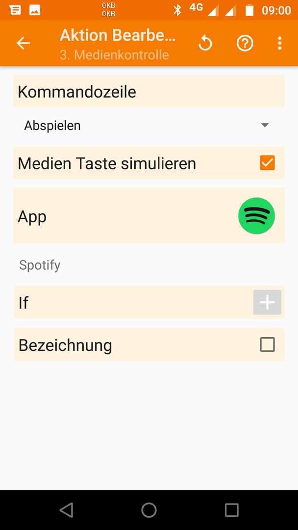

Hi, ich habe leider auch sehr lange versucht das zum Laufen zu bringen. Jetzt endlich hab ichs geschafft. Hier meine kleine Anleitung.
Ein neues Profil auswählen und "Status" anklicken. Dann "Netzwerk" und "Bluetooth verbunden".
Dann das gewünschte BT Profil auswählen.
Dann gehts weiter mit 1. "Lade Applikation" --> "Spotify". 2. "Warte" auf 5 Sek. stellen.
Zu guter letzt dann noch die "Medienkontrolle" auswählen, "Kommandozeile auf "Abspielen" stellen und die Spotify App noch auswählen.
Wie hier zu sehen:
Mit dieser Anleitung klappt es bei mir Wunderbar, wenn ich ins Auto einsteige und die BT Verbindung mit meinem Auto steht, Startet Spotify automatisch mit dem zuletzt abgespielten Titel.

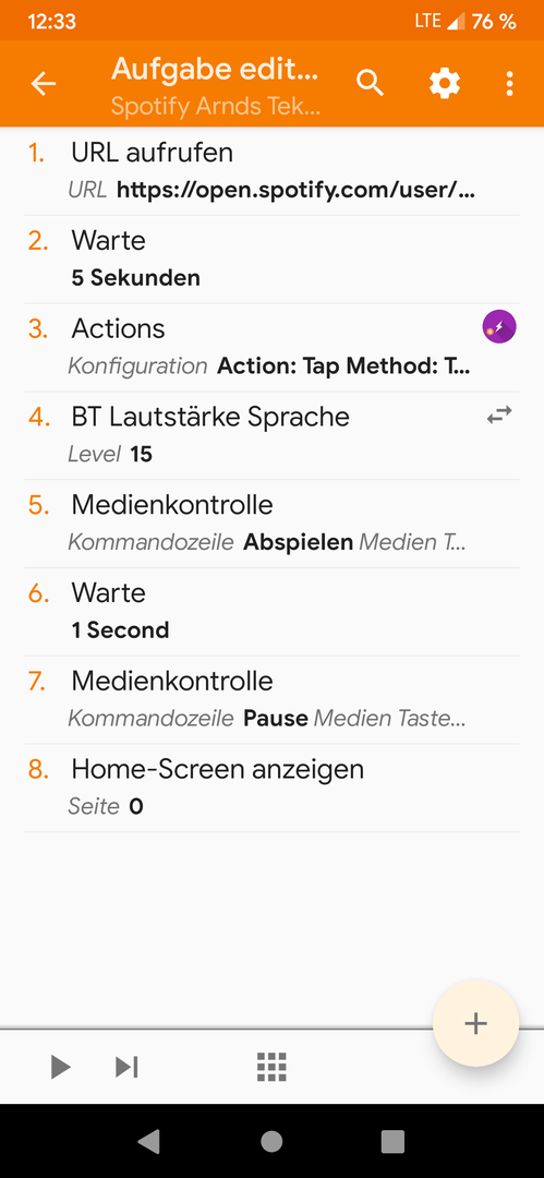

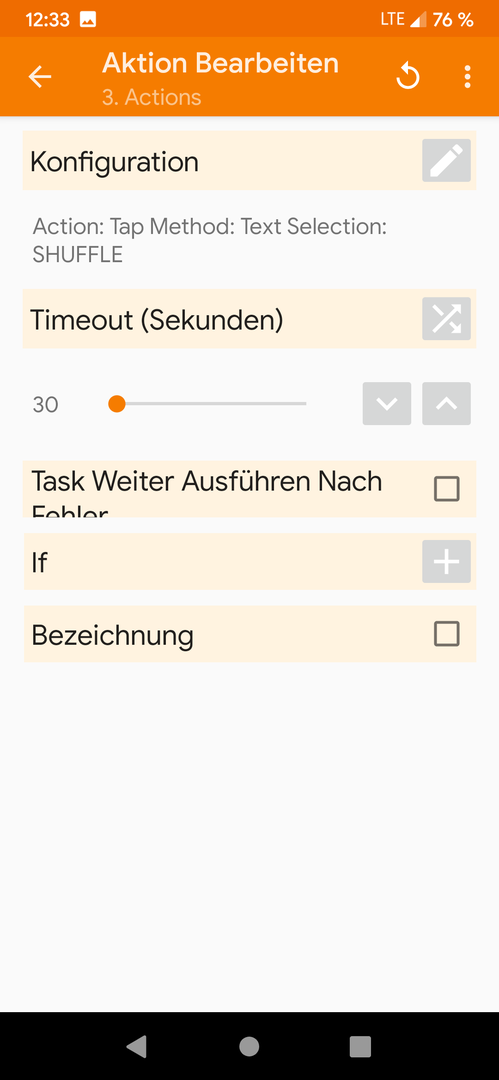

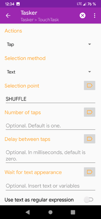

Ich habe nun dieses Plugin für Tasker gefunden und kann das Tap auf Shuffle stellen.
https://play.google.com/store/apps/details?id=com.balda.touchtask&hl=de
Es klappt.

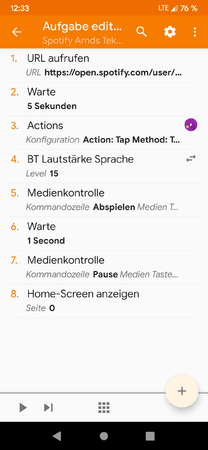

Meine Übersicht um Spotify Playlist abzuspielen wenn BT im Auto verbunden.
Bearbeiten Nr.3 Actions .... aus dem Plugin Tap
Tippe auf den Stift Konfiguration
Dann kommt diese Ansicht und dort folgendes eintragen.
