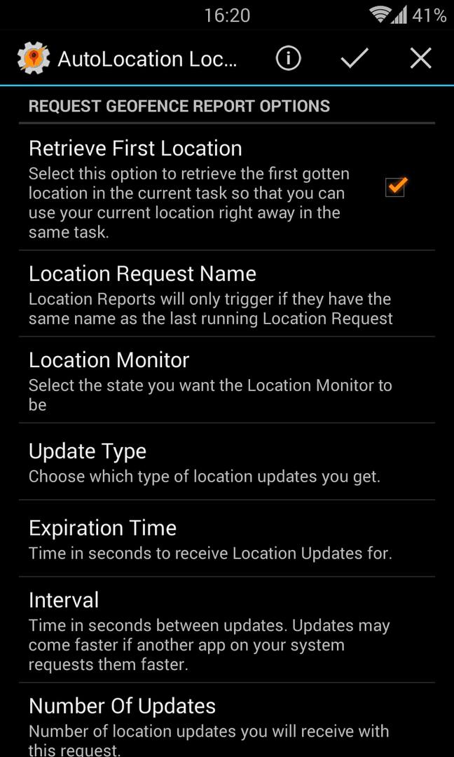

Also erst mal ganz lieben Dank, dass Du Dir solche Mühe machst!
Habe den Task wie von Dir beschrieben eingegeben, wobei die nachfolgend roten Passagen gar nicht einzugeben waren:
A1: AutoLocation Location [ Configuration:Stopping Location Monitor Retrieve First Location: true Update Type: High Accuracy Package:com.joaomgcd.autolocation Name:AutoLocation Location Timeout (Seconds):60 Continue Task After Error:On ]
A2: AutoLocation Info [ Configuration:Address Lookup Latitude: %allatitude Address Lookup Longitude: %allongitude Package:com.joaomgcd.autolocation Name:AutoLocation Info Timeout (Seconds):60 Continue Task After Error:On ]
A3: Flash [ Text:%aladdresses1 Long:On ]
Als Ergebnis bekomme ich leider nur: %aladdresses1
Was mache ich falsch?
Gruß, Claus
Kein Problem, ich habe lange nicht mehr an meinen Location-Tasks gearbeitet und jetzt aber wieder Spaß daran.
Die Paketnamen musst Du nicht eingeben, diese speichert Tasker nur ab, weil es sich um ein Plugin handelt.
Das Häkchen bei 'Retrieve First Location' muss man schon setzen, wenn man A1 konfiguriert.
Du könntest mal hinter A2 eine Flash-Action setzen, welche %allatitude anzeigt, um zu schauen ob der Standort überhaupt ermittelt wurde.
Wenn die Variable leer ist, könnte das daran liegen, dass das Häkchen in A1 nicht gesetzt ist, oder dass Du die Standortfreigabe in den Systemeinstellungen nicht aktiviert hast.
Die Standortfreigabe in den Systemeinstellungen ist aktiviert. Aber ich finde nirgendwo "Retrieve First Location" :(
Gruß, Claus
Bei mir ist diese Option vorhanden.
Kann sein, dass es die nur in der Beta oder nur in der Bezahlversion gibt ..

1.1.32b (Beta)(2014-05-07)
- Added “Generate Map Image” option in “AutoLocation Info” Tasker action that lets you generate images like these
- Added option to retrieve your location in the same task in the “AutoLocation Location” Tasker action, so you can use it right away
- Forced Geofences to update when the location monitor is on. Android should do this by itself, but people were saying it wasn’t happening on their systems. Now I’m doing it manually to make sure that it happens for everyone.
- Added option to not exit Geofences when turning the Geofence monitor on or off. This should help make your Tasker profiles not exit undesirably .
- “AutoLocation Manage” action now retrieves all information about your geofences and makes it available in the task
Dann musst Du entweder warten, oder Dich für die Betarunde eintragen.
Nun hab ich die Beta - und es läuft (zumindest bei mir zuhause)! Grossartig! Werd's dann mal unterwegs testen...
