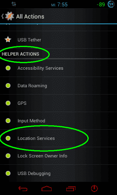

kannst Du vielleicht mal einen Screenshot posten, weil ich finde den Reiter “Location Services“ in den Plugin nicht :confused:

dann ist evtl. der Secure Settings Helper nicht installiert.
Root vorhanden?
Entweder den Helper installieren oder Secure Setting in eine System-Anwendung umwandeln (z.B. mit TB)
also ich verwende den GPS Toggle der Zeilen über Location Services steht...

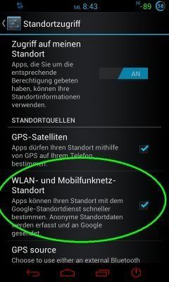

was soll denn da der Unterschied sein?
grobe Positionsbestimmung per Netz (Mobilfunk), falls GPS nicht erreichbar.
Funktioniert nur wenn Standortdienst aktiv.
Ohne diese Aktivierung erhält die Variable %LOCN keine Daten

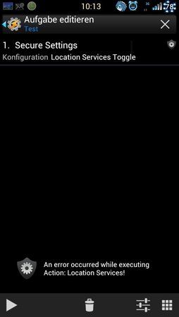

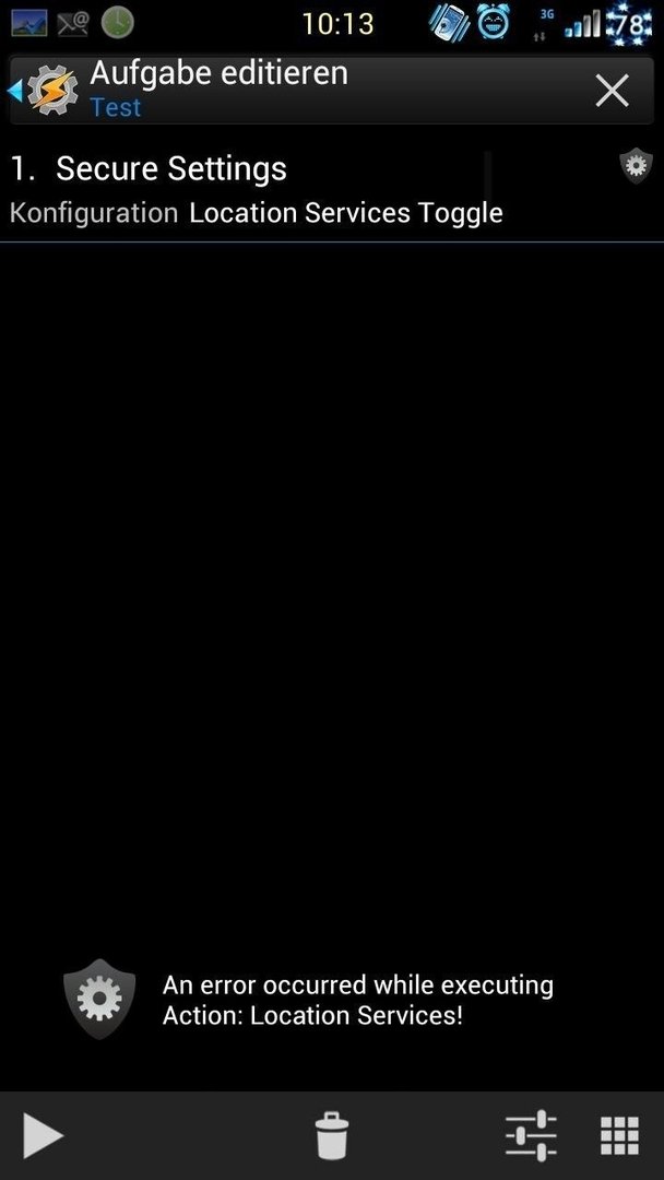

Ich habe die apk jetzt einfach ausgefüllt und in den Einstellungen die HelperActions angehakt. Jetzt bekomme ich folgende Fehlermeldung.
Gesendet mit Tapatalk!
Grüße
Kiki
funktionieren denn die anderen Schalter/Toggles im Helper?
besser wäre, Secure Settings samt Helper deinstallieren, Neustart, Secure Settings neu installieren und dann den Helper wie in #8 beschrieben

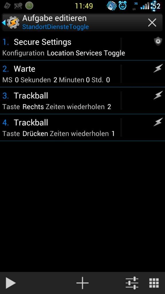

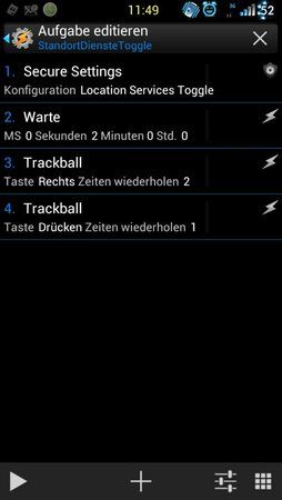

Jetzt hat es geklappt, danke für Deine Hilfe, ich habe auch das “Problem“ mit der Abfrage hinbekommen. Kannst es mal so testen, würde mich auch über ein Feedback freuen.
Grüße
Kiki
